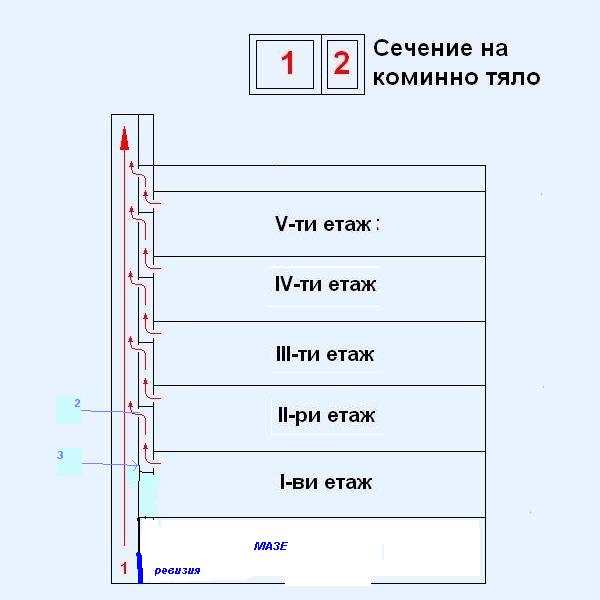

Гусин пожарникар, разгледай картинката. Когато имаш натрупване на сажди, нагар и не казвам че е 100%, в точка 2, би трябвало да звъннеш на комшийката и да и разкъртиш комина. Сещаш се че не всеки ще се съгласи. В този случай хващаш дългата бургия и правиш дупка в точка 3 с диаметър примерно 130мм както направих аз и си готов. Я кажи как ще влезе вода като наливаш отгоре??? Чети и мисли преди да пишеш гусин пожарникар.
Защо питах за комина госпожата и защо казах да се провери? Еми ясно е: Всяка пелетарка се пали от нагревател, не от кибрит. Тоест нагрява пелетите докат се овъглят и при достигане на критичната температура се самозапалват. Докато се нагряват и овъгляват пелетите изпускат въглероденоксид и други горими газове. При появата на пламъка този въглероден оксид се запалва също. Ако в пелетите има и лепило се образуват и още повече горими газове. Като се запалят изгарят с голяма скорост. Ако комина е леко позапушен и те се струпат в кюнеца, и воала, чува се едно пуф и изпушва от наставките, а може и да се отхлупи някое капаче на ревизията и да изпуши яко и в стаята. Все едно да палиш печка с парцалче намокрено с бензин. Когато комина е чист и има самостоятелна тяга тези възпламеними газове ги изсмуква бързо и няма пуф. Схвана ли сега?

В тази тема, като четох лекциите за комини и се чудя :?
1. Ако няма нарушение в ползването на общо сифонно коминно тяло, означава ли че комина няма да се запали?
2. Ако в сутерена по проект не се предвижда отвеждане на газове, трябва ли комина да започва от сутерена?
3. Трябва ли първото най-ниско отвеждане на газове при комин тип сифонно отвеждане да минава през сифонната част на комина или може да е директно в общия канал за газове?
4. Как е правилно да се изгражда комин с коминни тела - да стъпва на етажните плочи, при което е прекъснат и отвора в плочата съвпада с със свободното сечение на коминното тяло или цялото коминно тяло да преминава през плочата, след което да се замонолитва към плочата?
5. Последният сифонен канал по височина трябва ли да се свързва с общия канал или да бъде изведен самостоятелно към атмосферата?
вт окт 22, 2024 7:56 amkozl написа:
1. Първо може да си зададеш въпрос- "Защо е настъпило нарушение?" Вероятно поради предходни проблеми.
Ако такова няма, то проблем ще се появи първо при евентуалният нарушител, при което би трябвало да си го отстрани. Това косвено отстранява причината за запалване на общия комин, както и на собствения канал.
Но да, би могъл да се запали, от особено упорити хора.
2. Започва от сутерена/мазите, понеже все пак трябва да се чисти. Не би било приятно да се прави от първи жилищен етаж. Правил съм го поради необходимост. Горящи сажди в желязна бака, а шланг със струйнк в близост. Ламината беше последна грижа.
3. Много комини съм видял, никъде не се случи. Приемам, че трябва.
4................
5. Според мен трябва. Топлият комин има добра тяга. Едно магаре на голяма каруца е кофти ансамбъл.
В посочената хипотеза, последният не губи енергия в затопляне на персонален комин при всяко палене на печката, подобно топлата вода на последен етаж сутрин. Драска клечката, кюмбето се разгаря бързо, няма го досадното пушене.
