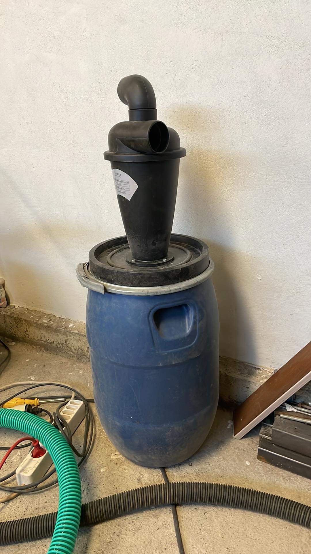

Не се занимавайте с глупости а си добавете едно циклонче за 20 долара.
Не е съвсем в духа на форума, но при наличието на готов компонент и аз не намерих за целесъобразно да си играя да правя циклон филтър. Хубавото е, че с малко играчка маркучът на керхера пасна добре, и лесно се разкача, когато ми трябва само прахосмукачката
Е, няма “търговски” вид, но върши работа, което ми е по-важното. Остава само една стойка за бидона, за да не се обръща

Аз ползвам тухла на дъното на кофата. Не се обръща вече.

А не ти ли е неудобно изпразването с тази тухла?
Предпочитам поставка, за да и монтирам колела, и да мога да го подритвам нагоре-надолу из гаража

Много ми е лека кофата(25кг от латекс), а се получи висока и се обръща лесно. А изпразването е за секунди. Изсипвам всичко, взимам си тухлата и я пъхам отново. Все си мисля да я залепя за дъното, но ... А и къде да я подритвам? Стои си до камината.
Andri01 - майстор
Моя циклон беше на количка-пускал съм снимки тука. Сега е монтиран стационарно в мазата,а до камината е изведен само шланга и ел.ключа, имам такава възможност. Бидона се изпразва на пролет-големичък е все пак.

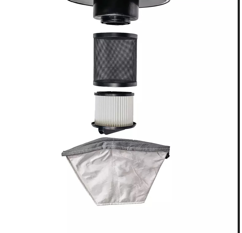

Купих си ей тая прахосмукачка
einhell tc-av 1618 d
Няма да се дръсти нещо, няма да грее, няма пепел да излиза от някъде. Първия път я отворих след 1 седмица всекидневно чистене на камината, филтъра си беше бял като сняг.
