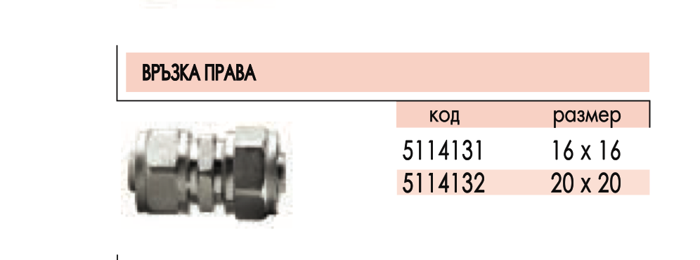

Проблем - пробих тръбата на единия кръг. Има ли подходяща възка която може да остане в замазката или нова тръба? Тръбата е Херц 16х2 перт
LazarGanev - "Велик майстор"
Слагай прес муфа на Херц, ама колко е сигурно, няма кой да ти каже. Аз затова работя само с Рехау - пресфотонгите са ма съвсем друго ниво
stoyansbg - специалист
пет яну 03, 2025 9:18 pmvladilen написа:
Да, има. Виж в каталога на Дека Трейд. Ето снимка:
Screenshot 2025-01-03 at 10.03.03 PM.png (103.26 KиБ) Видяна 1312 пъти
