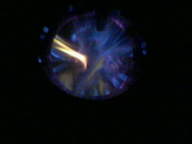

Майстори явно никога не сте виждали как гори "бивша нафтова печка" на отработено масло.Няма опасност от взрив или нещо подобно, когато погледнеш през дупката на капака вътре гори син пламък :!: .Няма пушек или сажди в къщи.Изпитано заклевам се............в нивела си :lol: :lol: :lol: .
tinalex - специалист
Всъщност идеята е да горят парите на маслото.Което изисква резервоар за масло,който се подгрява от горенето,горивна камера с предостатъчно количество въздух за горенето и хубава тяга на комина.При тези условия не пуши.Виждах добре направена подобна печка,която топлеше хале високо 4 метра.Без пушек.Казанче за масло,над него горивна камера-дебелостенна тръба с дупки,над нея топлообменник с тръби и вентилатор за обдухване и нагоре комин.На казанчето с масло има клапа за регулиране на въздуха и съответно горенето.Много ми хареса като изпълнение.Момчето го палеше като сипе малко спирт върху маслото в казанчето.

vidra дай снимки че тази печка е като бялата лястовичка...

Админ тъкмо си помислих ,че мога да обяснявам.Това е най-обикновена нафтова печка с по-горе описания тунинг на дозатора.Ще пусна снимки макар, че то едва ли ще може някой да добие реална представа.
Кофти ми е ,че не ми вярваш. :lol: :lol: :lol:
vidrata - специален-специалист
Такаааааааа ето как гори печката .Дали ще има пушек или сажди????????????????? :lol: :lol: :lol:
След малко и изглед на бялата лястовица.
