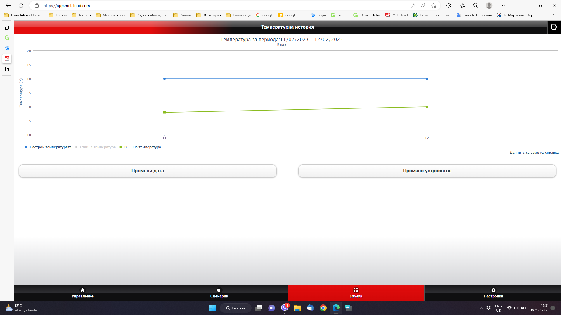

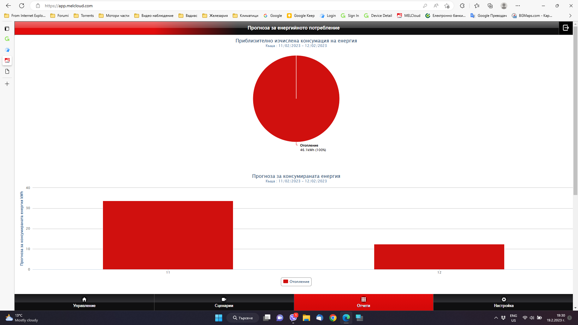

Извадил съм дата 11 от този месец, не знам защо се спрях на нея. Това е за 290 м2 на три етажа. Фабрична помпа, напред в темата съм писал модела.

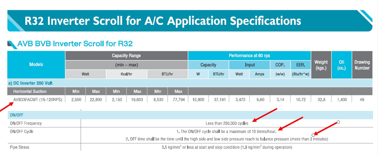

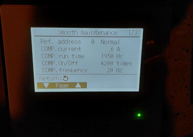

Като продължение на въпросът ми с броя цикли (On/Off) резултата към момента е:
- 2,15 цикъла на час.
- Времето между stop и start e 10 мин.
- Общ брой 4200 цикъла
- Общ брой работни часове 1950 часа.
В каталога на компресори Mitsubishi параметрите на компресора са < 250 000 цикъла, през не по-малко то 3 мин, и до 10 цикъла в час.
Ако до края на отоплителния сезон работните часове стигнат примерно 3000 ч и респективно 6500 цикъла, то това би означавало, че компресора има ресурс за 38 отоплителни сезона. И по-важното - че е възможно това да е нормален работен режим на машината.
Моля за вашите коментари, дали е коректен изводът.

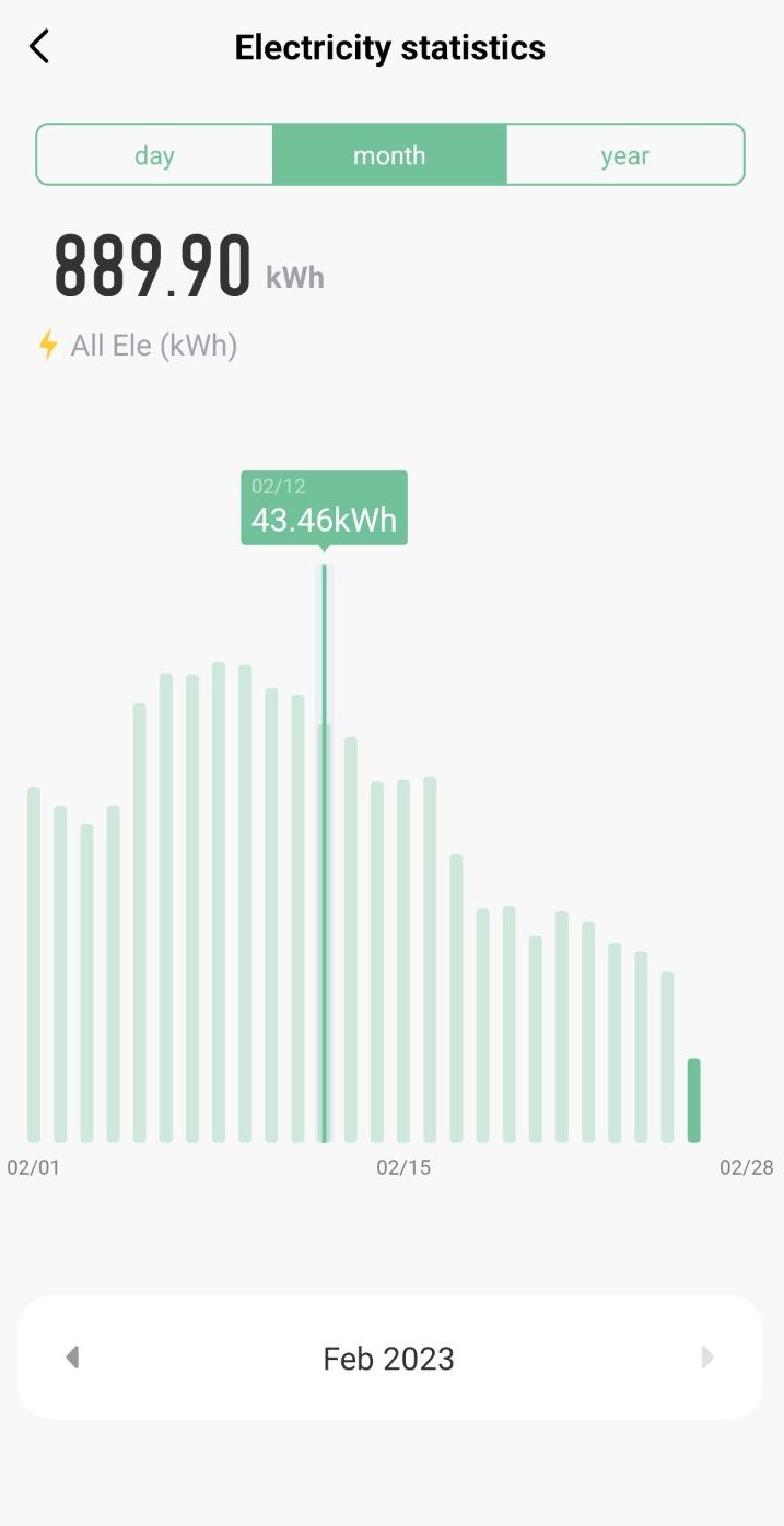

нед фев 19, 2023 7:34 pmДетето написа:
пон дек 05, 2022 1:28 pmMihail.Angelov написа:
Благодаря предварително, ако някой с преработен климатик Mitsubishi сподели мнение за старт-стоп работата на компресора ?
1.5 kW консумация при 5 oC на околната температура приемлив резултат ли е в сравнение с ваши устройства, и сравнение с фабрична термо-помпа Ecodan? (при мене 120 m2 къща на 2 етажа).
Страхотен резултат.
За същия ден при мене са 43 kW.
Може ли да споделиш разхода за февруари до тук?
El. Data.jpg (42.61 KиБ) Видяна 1821 пъти

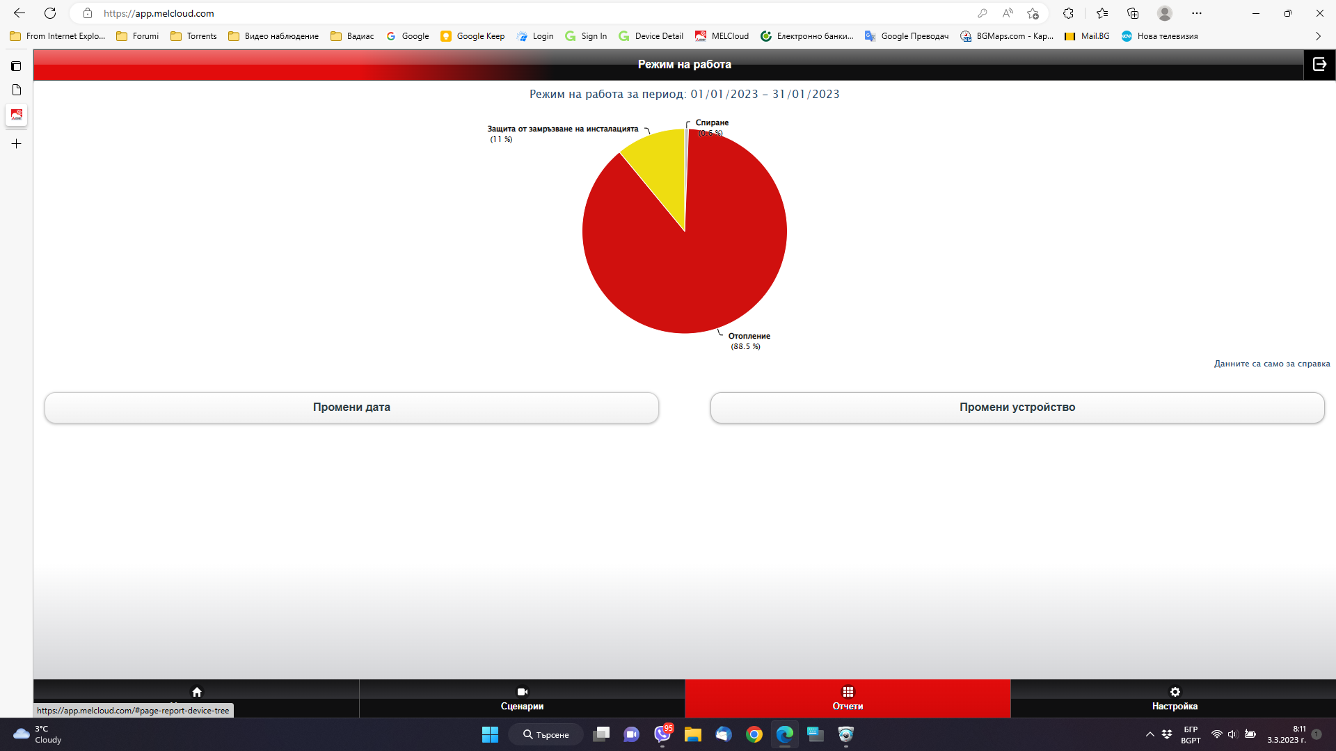

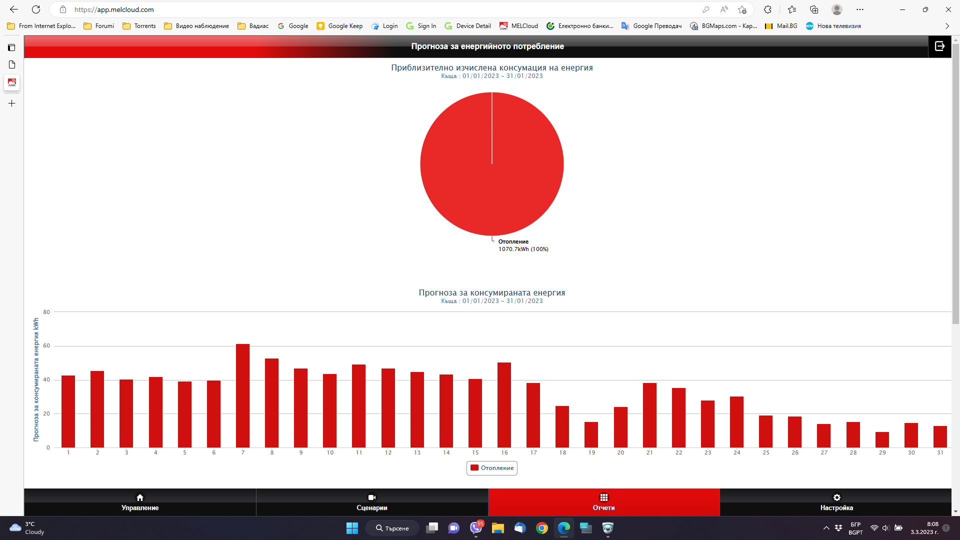

Детето - специалист
За февруари нямам, помпата не е работила.
На съседа помпата е като моята, но с разликата, че е трифазна. За януари сметката му за ток е х2 на моята, като той е с подово и конвектори, няма никакви изолации на къщата и отоплява само 100м2.
Дори и да добавя 410kw добив от ФЕЦ пак сметката ми няма да бъде х2
