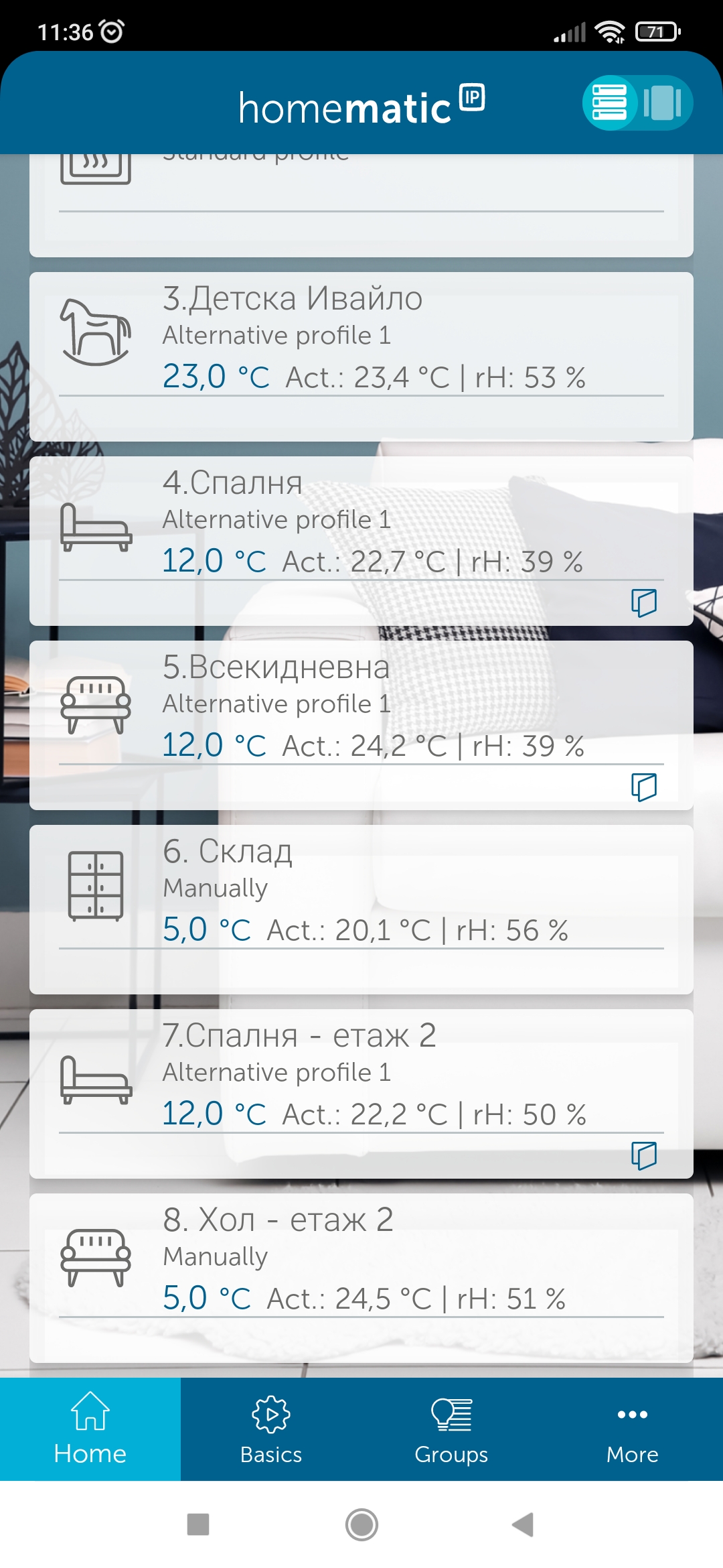

Това няма да помогне-тествал съм го.Говоря за фалшив сигнал, когато не са достигнати зададените параметри за вкл/изкл. Управлявам актуатора от главите(отваряне на вентила 10%).С офсета заигравката е безмислена - само ще си докараш главоболия - има писано по темата и съм го тествал.При хоуматика истината е една - инсталираш, задаваш си параметрите,тя си се самонагажда към условията и си работи - не се базикаш.Малко се отклоних.Рядко се случва, но пак имам фалшиви импулси - направил съм си известия от приложението и виждам кога котела се е включил или изключил.Реле времето, което сложих си върши работата и "ограничава" фалшивите цикли(те се кратки в рамките на 1-2 секунди.

Да, в случая, с използването на %-тите на рад.вентил 'е нормално' да се получават такива 'аномалии'. Затова и сложих термостати във всички стаи.
Сега, например в едната стая радиатора е м/у 60 и 100 %, за да поддържа 24 оС, докато в другата е м/у 10 и 60. В третата през повечето време радиаторите са м/у 10 и 30% (защото има големи южни прозорци) и само сутрин, при повишаване на заданието от 20 оС (за през ноща) до 24 оС (за през деня) се отварят за около час на 100%. т.е. наистина системата се 'самообучава' според инд. особености на помещението.

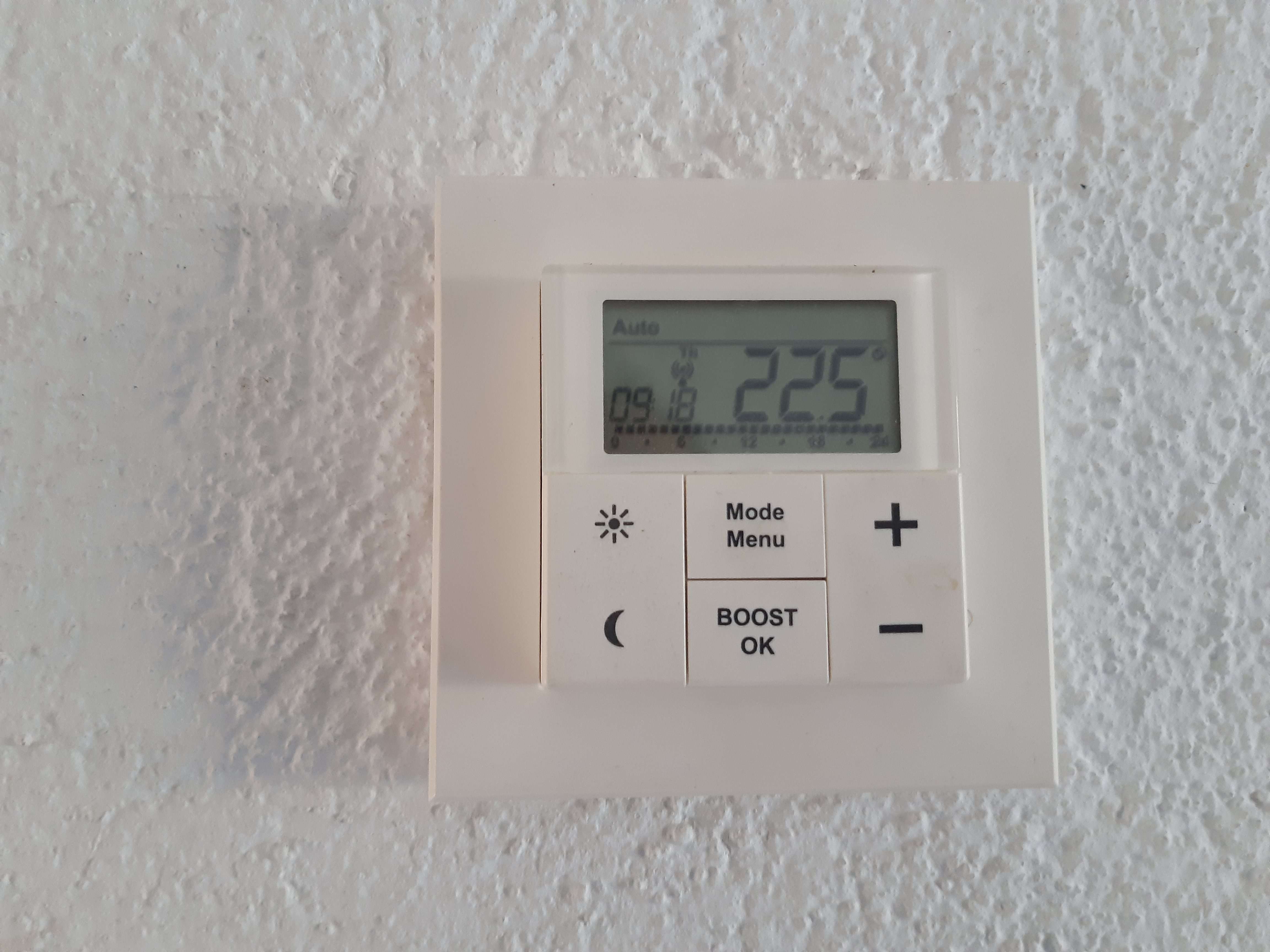

Evgeniy - майстор
Веско,

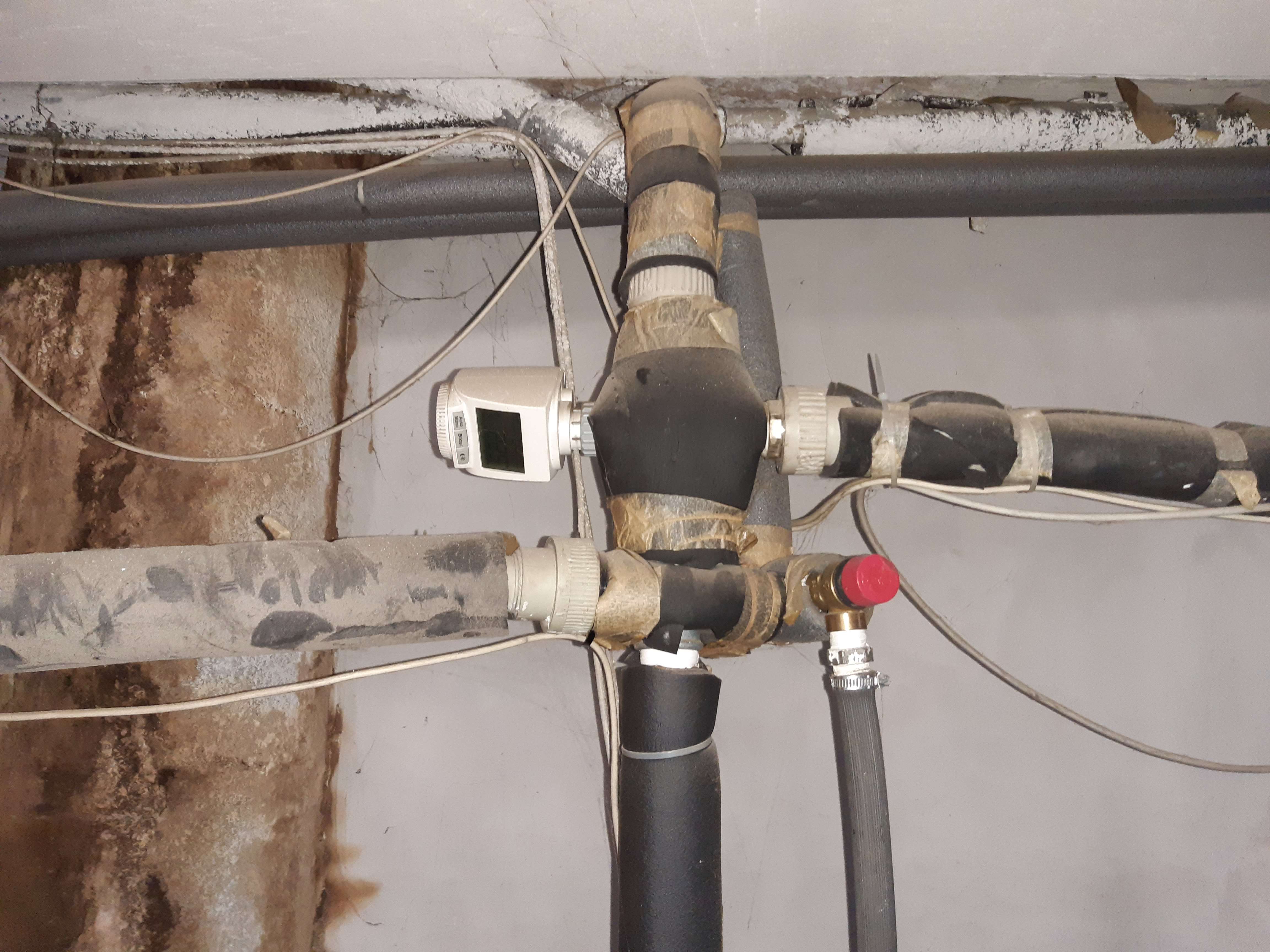

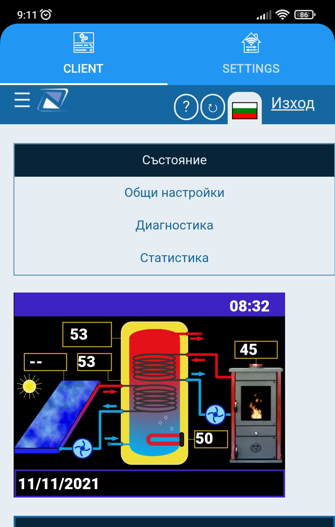

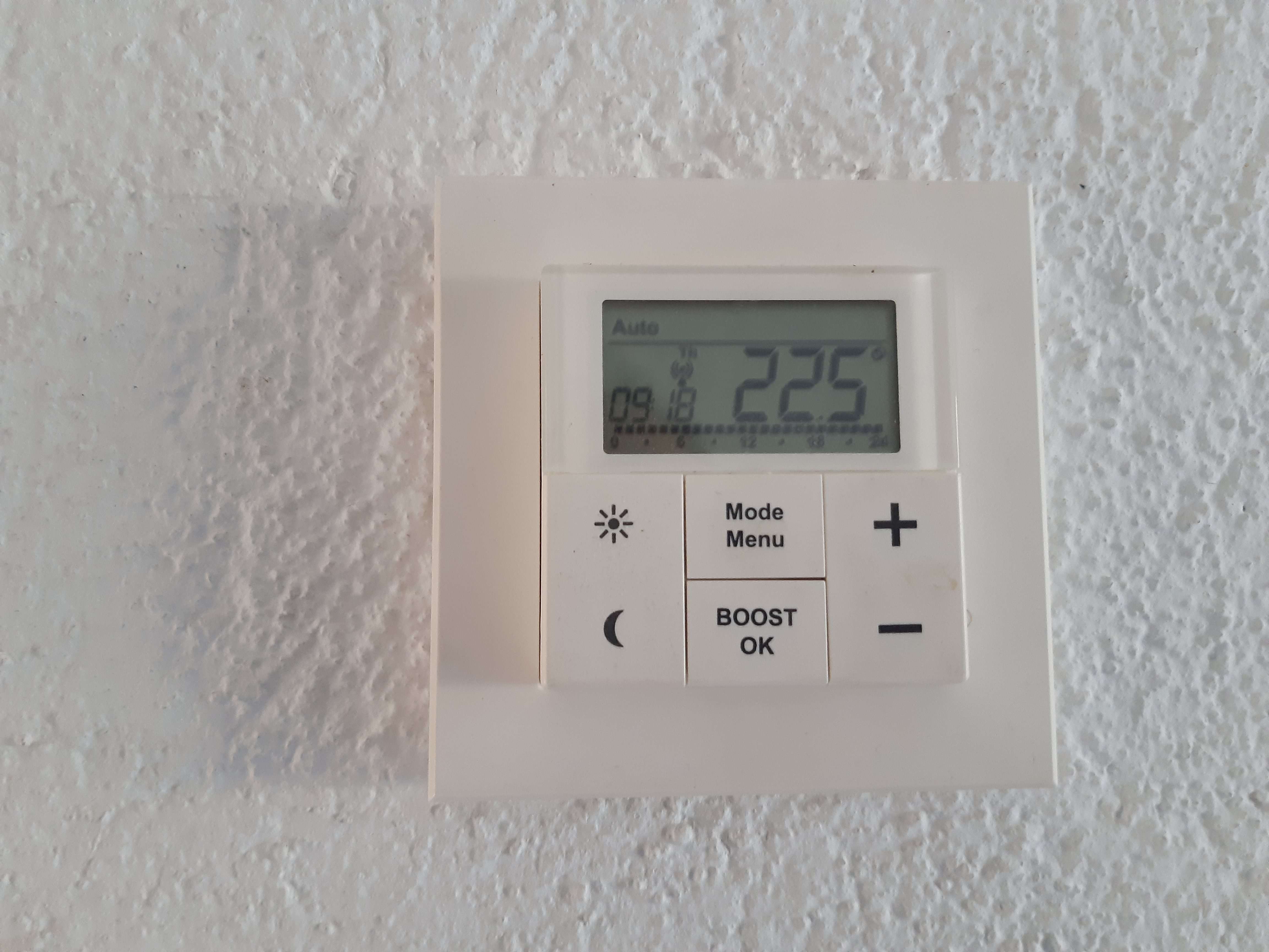

аз това почти го постигнах. Направих с моя MAX! така:
- един стенен термостат в общо помещение (коридор)
- неговият сдвоен радиаторен термостат управлява трипътния вентил на котела (с адаптор за Herz).
В коридора, радиатора ръчно гo нагласям, така, че да се регулира добре температурата на водата спрямо външната. В останалите стаи има радиаторни термостати.
Мисля, че доста добре се получава и няма нужда от ръчна намеса.
Ето графика на работата.

Не ми стана ясно само как точно е реализирано това: "един стенен термостат ... неговият сдвоен радиаторен термостат (предполагам имаш в предвид термовентил) управлява трипътния вентил на котела (с адаптор за Herz)".
Предполагам си 'завил' радиаторния термовентил на трипътния Herz вместо термовентил с изнесен датчик, какъвто обикновено се ползва.
Можеш ли да снимаш това?

Evgeniy - майстор
чет ное 11, 2021 9:03 amves-ko написа:
Благодаря.
Да, точно така - термоглавата се води "рдиаторен термостат". Идеята е, че ако има стенен термостат в "стаята", всички радиаторни се водят по неговия датчик, а не по своя.
Преди време това го бях направил, като изнесох сензора на един Салус с жица извън него, но сега е безжично. Салуса с жицата, сега е в пенсия и ако на някой ще свърши работа да ми пише...
Ето снимките:
