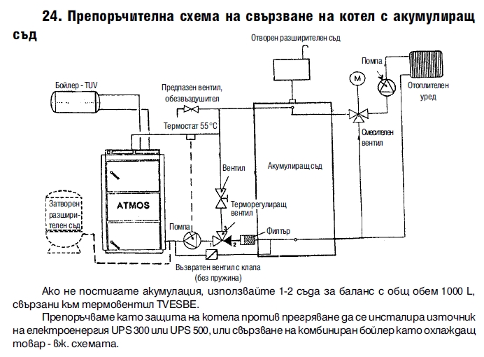

това с котлето го знам но Атмоса е 4000 лв които ги нямам в момента

Аз съм турнал 1000л бидон от тия с металните рамки. Не загрявам на повече от 45 градуса. Грея го с термопомпата на нощна тарифа. Държи 5-6 часа като за това време сваля 10гр и само циркулира.
Ще претърпи още модификации- по-малка циркулационна помпа, семпертина потопена в буфера и от там в ел бойлера.
То се смята колко ще ти е необходимо като литраж.
Смятай при отдаването на 1гр от 1000л вода се освобождава 1160вата отоплителна мощност. Ако загрееш 500л до 90гр и ги охладиш до 30 ...... мързи ме да смятам. Трябва да обърнеш внимание и на камината, дали ще смогне да загрее целия обем вода+ отопляемите помещения.
Буфера трябва да е сериозно изолиран!!!

Ето ти схема на връзване на буферен съд с котел и бойлер.
За буферния съд се смята минимално 26литра на киловат а нормално 40литра на киловат.На котли с твърдо гориво отпада гаранцията ако не е монтиран такъв съд.
