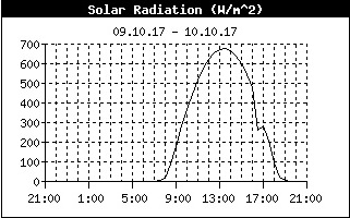

Ето днес например каква е била слънчевата радиация в Габрово:
Средно ги сложи 500 вата на кв. м. за деня. Заради ъгъла имаш ефективни около 9.5-10 кв.м, не 11. Значи падат около 4500 вата. Половината от тях да усвоиш ( а мисля, че са повече) имаш 2.25*7=15.7Кв./ч. Не е зле за подарък :)
