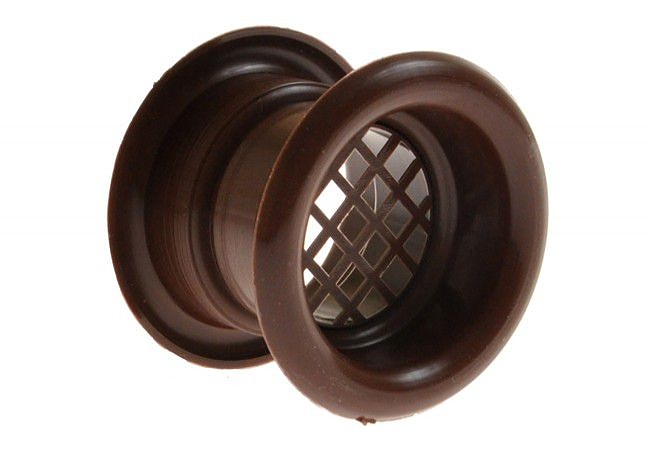

Имам пелетна камина с водна риза PRITY PLW11,много бързо ми очерня стъклото.Рових настройки,вдигах процента въздух,намалявах подаването на пелети,и след около 5-8 часа на работа стъклото се опушва.Казаха ми,че трябва да има свеж въздух до камината и проблема се оправя.Лошото е,че камината не се намира близо до външна стена.Може ли някой да помогне с настройки за този модел камина.Аз съм от Горна Оряховица.Инсталатора е пусна и си замина,звъня му и той си прави пас,да дойде да я нагласи.Дали ще има ефект,ако пробия вратата и сложа решетка за да смуче от коридора въздух.
решетка врата.jpg (51.81 KиБ) Видяна 1268 пъти
чет яну 28, 2021 3:30 pmelmarr1 написа:
Да, ще изстине стаята
LazarGanev - "Велик майстор"
Ефект ще има, но ще е за кратко, докато свърши въздухът и в коридора. Трябва да направиш и друг отвор, който да компенсира въздуха в коридора. Иначе каквито и настройки да правиш, като няма въздух - все тая
bmahob - майстор
Не винаги стъклото се цапа от недостиг за въздух, при мене въпреки теъба ф50мм за свеж отвън свързан с камината пак го цапаше. Роля има и правилната тяга на комина.
