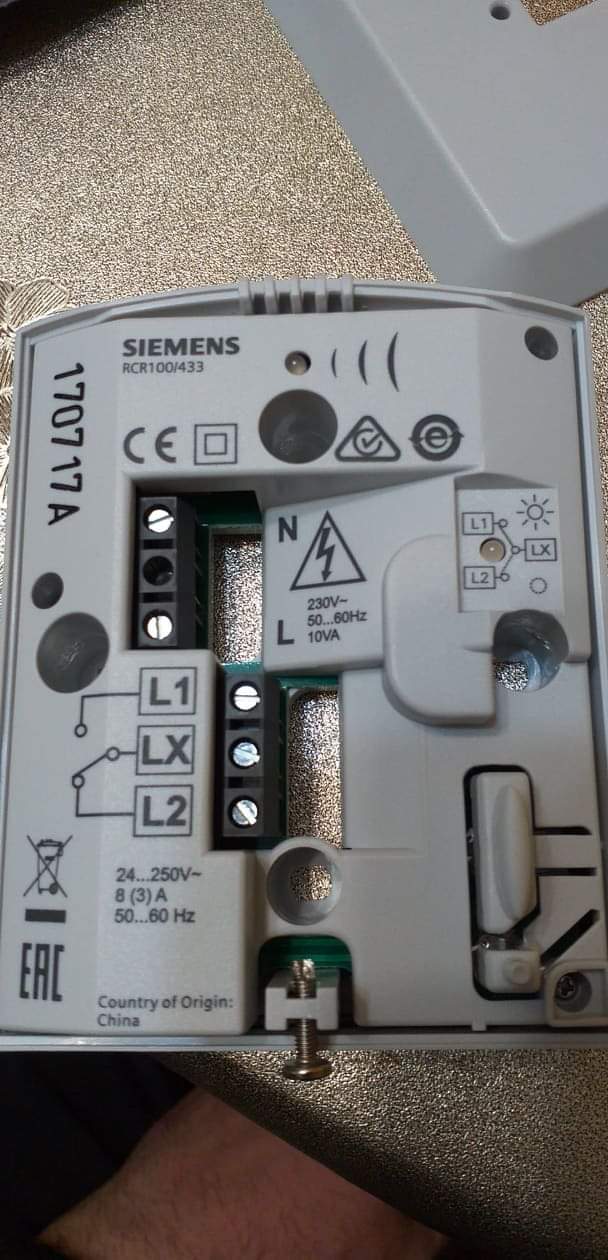

Ако някой може да помогне към връзването на безжичен стаен термостат Siemens RDJ100RF към пелетна горелка Bosch Pellet brenn 2000

Трудно може да ме обърка някой, особено като съвпадат дати и изображения.
Този термостат прехвърля на консуматор каквото му е подадено.
Входът на горелката, най вероятно се нуждае от безпотенциален сигнал (сух контакт). Същото обяснявах и на другият профил, със същата снимка.
Може да се ползва биметалният, но без да е захранен с каквото и да е.
Та, ако не разбираш това, викни си ел.техник.
Извинявам се, за объркването!
Абе, ше са сетиш ти и за другата тема и за ЛС също, ама.......айде, че не е коректно да публикувам и разобличавам.
Успех ти пожелавам!
Двете клеми, LX и L1, свързваш на двете, които са вход за СТ на горелката.
Нищо повече.

Аз съм ги вързал така но горелката не реагира на термостата
пет ное 27, 2020 7:02 pmsa6koto9308 написа:
Разгледай менюто на горелката! Някъде трябва да ѝ кажеш- да сложиш отметка, че искаш да се контролира от СТ.
