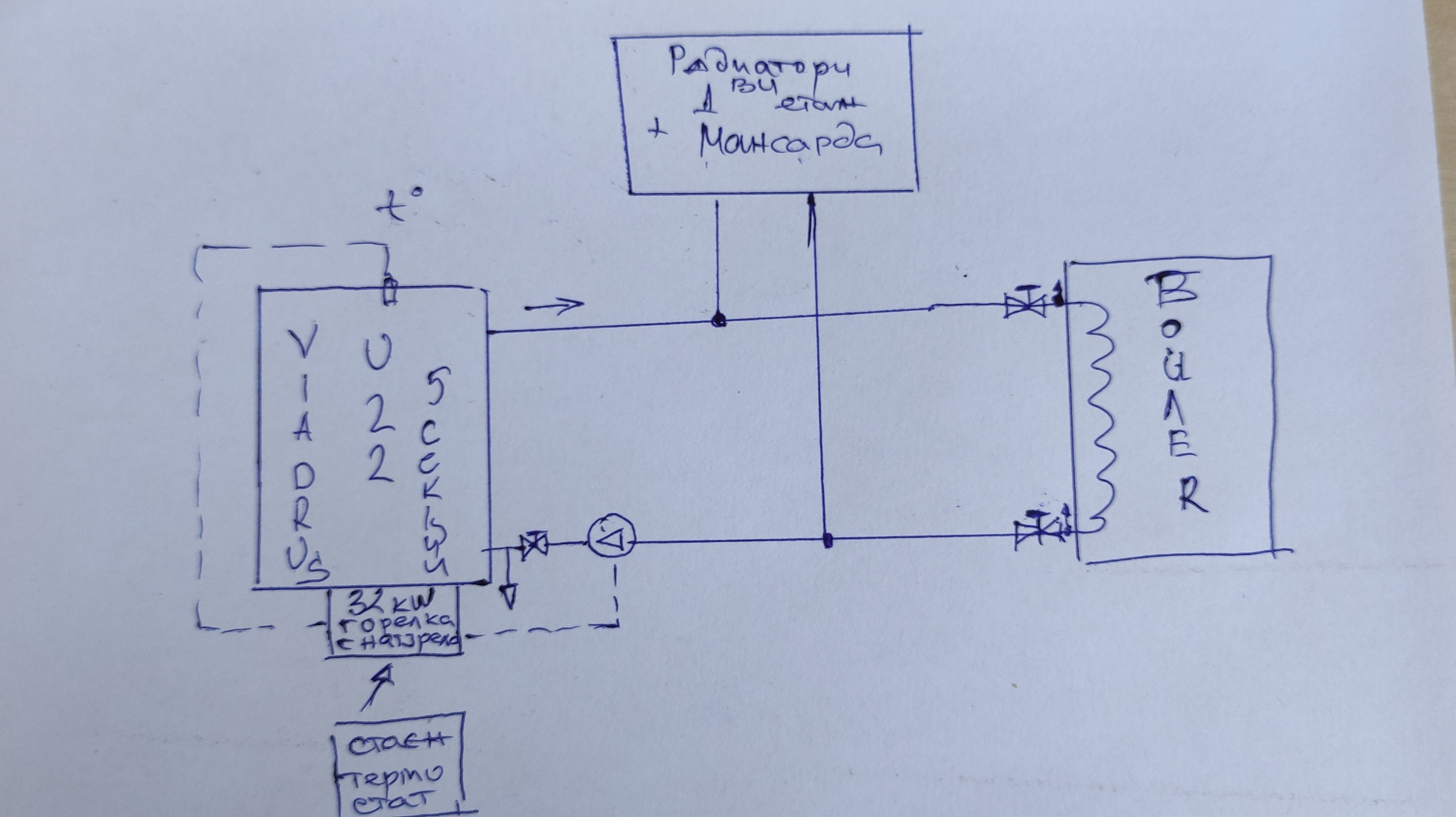

Здравейте, бил искал да се извиня за темата но ми предстой да си монтирам 200 литров бойлер на Елдом инвест с две серпентини и електронно управление. На прикачената схема е показана настоящия вид на системата със старият бойлер. Системата е с една циркулацонна помпа. Бих искал съвет как да преправя схемата така че управлението на горелката /което е на натурела/ да управлява втора помпа за бойлера и да подгрява водата в него, дори когато отоплението на къщата е в StandBy?
Предварително благодаря за предложинеята , схемите ви и съветите

Ами може би ако погледнеш схемите от инструкцията на Грейко много ще ти помогне. Ама все пак да не е спам

А дали трябва да сложа възвратни клапи и къде? Извинете за въпросите но не съм наясно....
