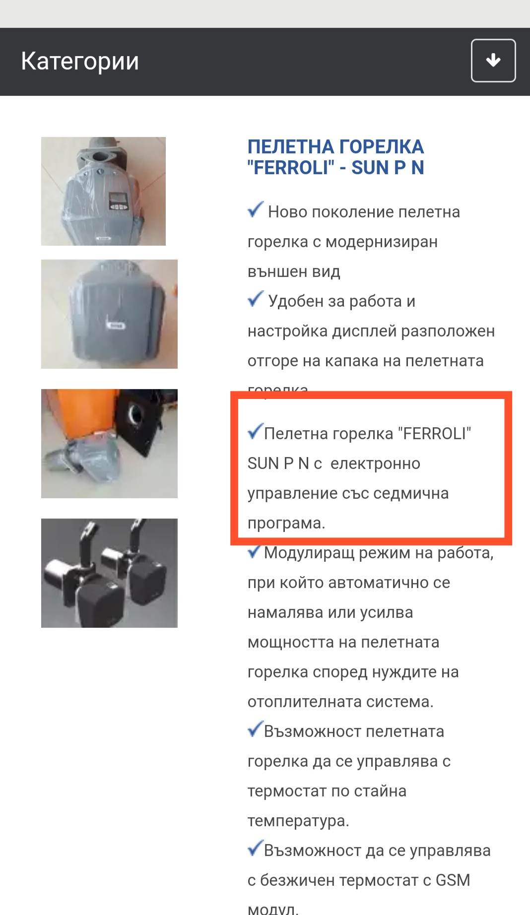

2. В информацията за горелката пише , че има седмично програмиране което аз не открих нито в настройките, нито в упътването.
Сега закупих интернет термостат Salus Rt310i, и остана само да го свържа. Ако някой от вас има схема за свързване към горелката, ше съм благодарен ако я сподели.

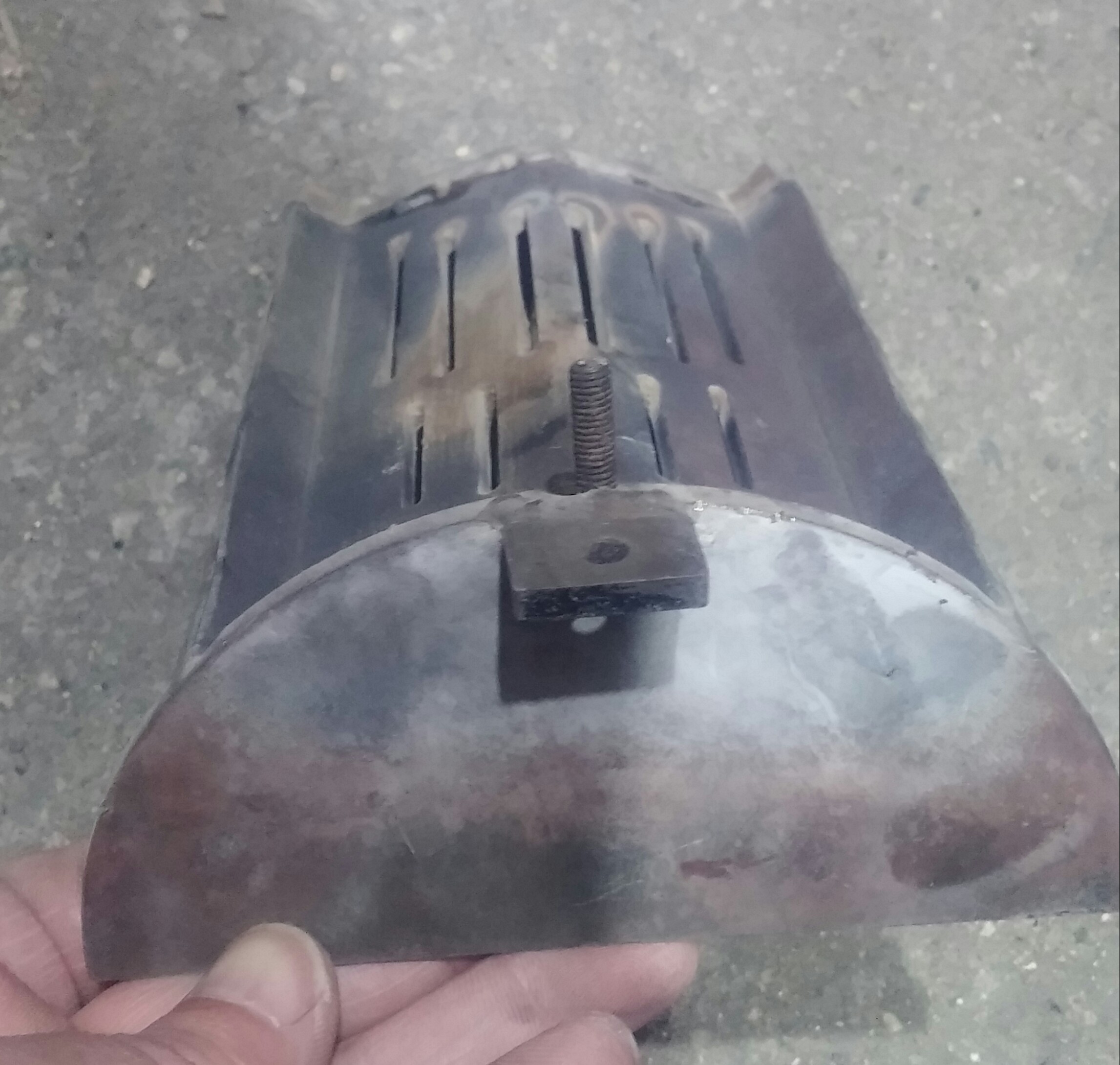

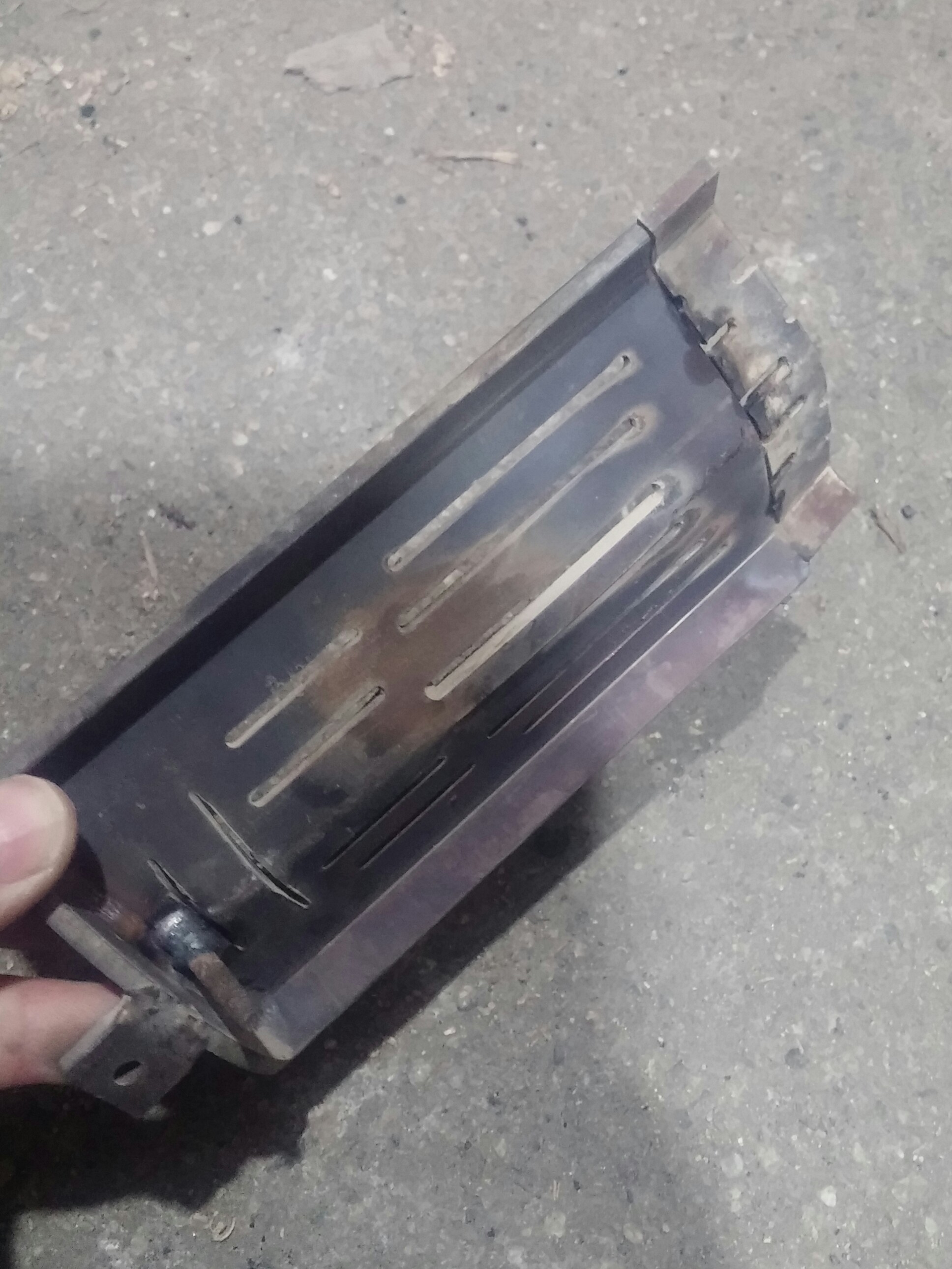

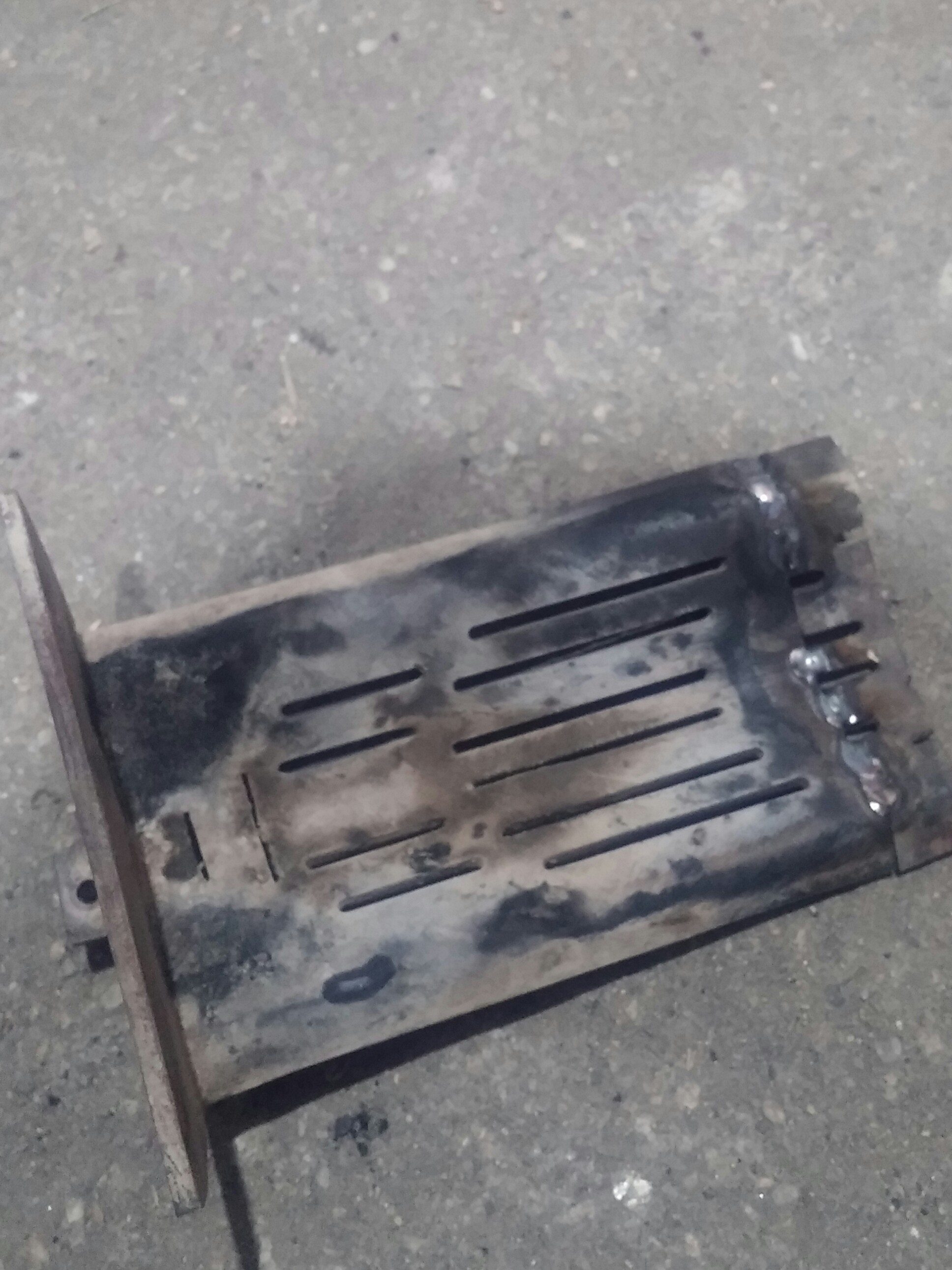

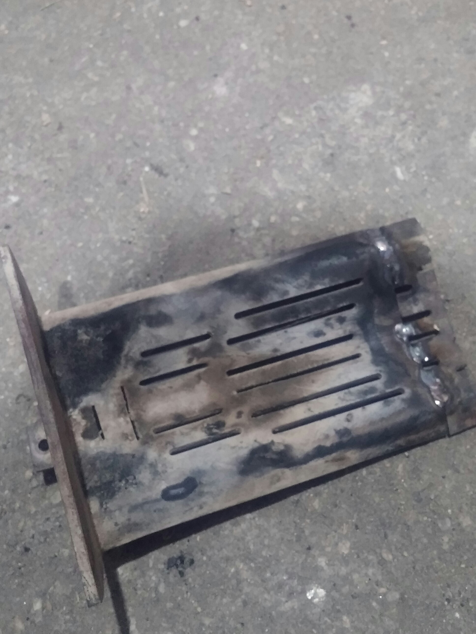

Малка модификация на скарата с цел намаляване на недогорелите пелети.
Може още малко да се удължи,но нямах по-широко парче.Така не грее и много тръбата.
