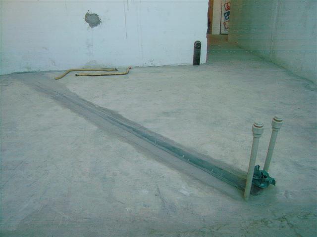

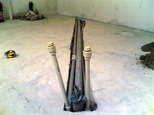

Ето снимки как е при мен засега:
положени са тръбите, но не са залети
преди заливане.jpg (43.07 KиБ) Видяна 5373 пъти
тук вече нивото е подведено и са залети
общ поглед.JPG (40.09 KиБ) Видяна 6276 пъти

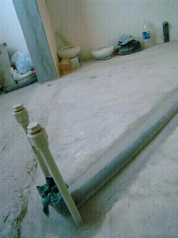

А тук се вижда, че тръбата за мръсната канализация е над нивото на пода
Тръбата за мръсната канализация е с дебелина 50mm
но тъй като е направен канал в пода с дебелина 5-6cm
тръбата е скрита добре в началото
но откъм страната на мивката е с 30mm над нив
