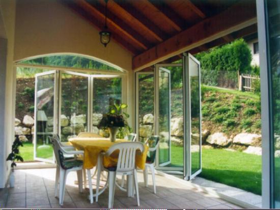

Идеята ми е да направя врати , като прозорци, които да се плъзгат и да се събират на едната или другата страна, а когато са затворени да разделят едното помещение от другото(кухнята и хола). А и ще разделя подовата част - ламинат от теракот.
Мисля , че ще се получи с релси и колелца. Дограмата ще е дървена , като кухнята.
само , че релсите ще са 2 за да може да се плъзгат и в двете посоки, и прозорците ще са повече , само долу до нивото на коляното ще е плътната част.
как мислите осъществимо ли е?
някой правил лие нещо подобно?
нещо подобно

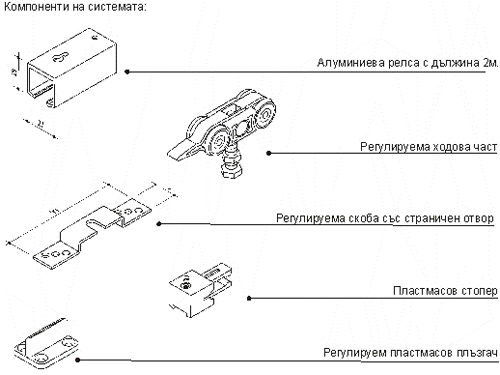

Виж knauf имат готова Система за "плъзгащи врати" аз съм правил само шкаф с плъзгащи врати. Абе всичко опира до обкова. В мосю бриклаж съм виждал такъв обков ама много много скъп. Иначе всяка фирма за алуминиева дограма вече има такъв обков. Ако някой го е правил да напише.

здравейте , напълно наясно съм че форума е за "направи си сам" но съм длъжен да спомена - в мосю Бриколаж има готови плъжгащи се врати , мдф или пдч с метален (или алуминиев) обков (рамка) , или нещо такова не помня , като е възможно да се сложи огледало или стъкла на мястото на въпросната плоскост.
аз също ще правя такова нещо - ще разделям кухнята от хола с такава врата и мисля да ги направя огледални ... хем ще "разширяват" пространството.
в Бриколаж който е на Цариградското шосе в София се намираха някъде в дъното в дясно ... имаше някакви координати на фирмата която ги прави , така че мисля че могат да направят всякакви размери по поръчка.

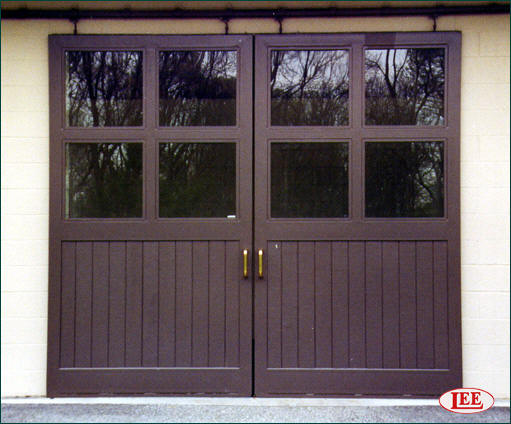

да такива врати горе долу искам , но доста по -големи ще са ми нужни
освен това мисля , да не са със стъкло , а от някаква пластмаса имитираща стъкло.
или пък нещо такова:
ето това е много оригинално, но пък трябва повече място
