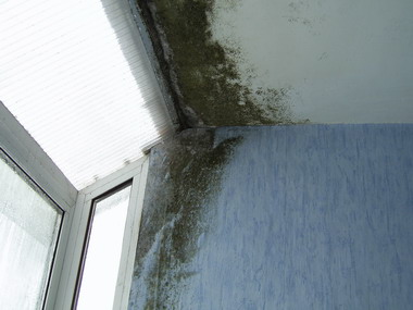

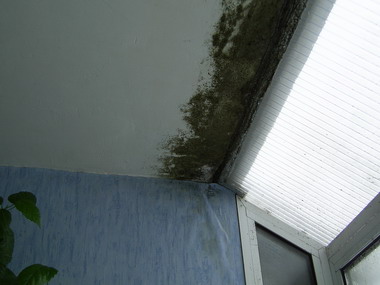

Трябва ми съвет как да се справя с мухала. Завладял ни е почти напълно, въпреки вътрешната изолация. който разправя, че мухала расте само върху хигроскопични повърхности, не му вярвайте.
Дайте съвети, които действат и на са пръскане със Savo.

Не знам каква е причината да имате вътрешна изолация, но Вие сте пример, че вътр. изолация не решава проблема, а го усложнява. Това е така защото мухала може да се "въди" и между станата и изолацията, т.е. да не се вижда.
Направете си външна изолация и проветрявайте (ако сте с хубава дограма - иначе проветрението е естествено :P ).
Ако това е кухня, баня или има някакъв друг източник на влага (например аз имам голям аквариум) осигурете вентилация чрез вентилатор, абсорбатор или нещо такова, което извежда влагата навън. Лошото е, че разходите за отопление се повишават.

това е последен етаж остъклена тераса, няма как да се изолира отвън
Направи 4 неща:
1. Напръскай със САВО, за да се махне мухъла;
2. Боядисай 2 ръце с ТЕРМОШИЛД, ама така, че да покриеш и част от профила.
3. Постави отопление на терасата под мухлясващото място и го нагласи на 18 град. с терморегулатора.
4. Проветрявай редовно стаята - поне 3-4 пъти на ден чрез широко отворени прозорци за макс. 5-10 мин.
Мисля, че ще се отървеш от мухъла със сигурност
P.S. Виж и мнението на Сръчко - много е смислено
