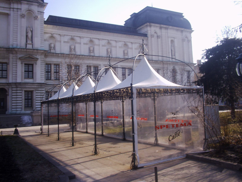

Ако става дума за това, което е на вертикалните стени - викат му PVC плат (винил) и доста от фирмите за тенти и сенници го ползват.
Конкретното изпълнение (и снимка) е на ф-ма "Винила" - http://vinila.hit.bg/
Лепят го на термопреса (май "швайсване" му викат). В сайтчето има телефон, седят на гарата в Г.Баня. Сигурно ще ти го направят.
