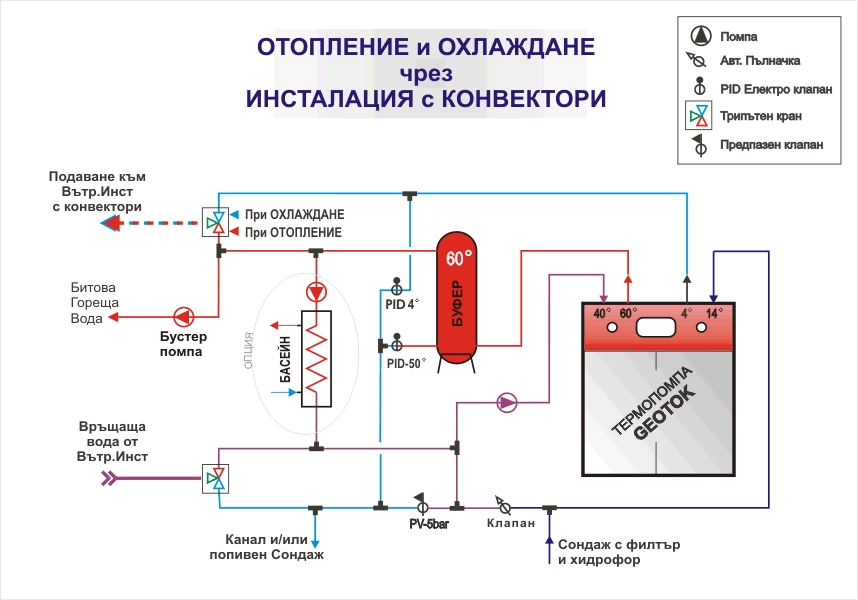

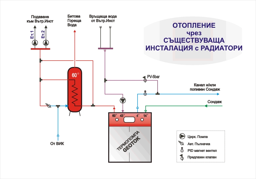

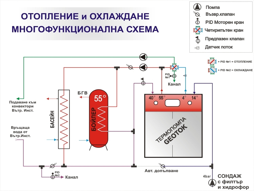

При термо помпите имаме - вложена 1 част електричество = 3,8 части полезна топлина или студ. Това определя и цената на топлинната енергия (0,037 лв. за kW/час) ето схеми на свързване.
Системата от топлинна помпа се състои от топлинна помпа, въздухопровод и топлообменна система - система от тръби, заровени в плиткия почвен слой близо до сградата. През зимата топлинната помпа отнема топлина от топлообменната система и я впомпва във входа на въздухопровода. През лятото процесът е обратен и топлинната помпа придвижва топлина от входа на въздухопровода в топлообменната система. През лятото отнеманата от входа на въздухопровода топлина може да се използва и като безплатно средство за топла вода.

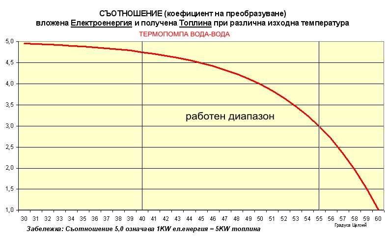

Аз навремето по прочетох по темата бая неща и трябва да те предупредя че ако си слагаш такава помпа - за да има ефект от нея, температурата на водата трябва да е около 40 градуса(виж графиката) което значи да забравиш за радиатори. Май само водно подово или да я дозагряваш с нещо - примерно със слънчеви батерии на покрива.
А и ако използваш подпочвена вода трябва да направиш ебати канализацията. A ако провериш и цените ще останеш много неприятно изненадан приготви си от 20 000 лв. нагоре. Може би ако ти отпуснат пари от Евро съюза
