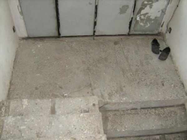

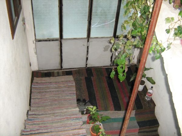

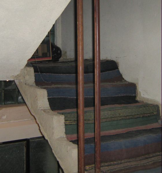

Струва ми се, имаше завой, което лекинко променя нещата.
Поне на снимката не е клиновидно стълбище,а обикновенно двураменно,ако има дължина за едно скъпало още,нещата ще се опростят,като вместо замазка ,може с точна и прецизна работа с итонг да се оформи стълбището така че да се лепи на гребен.
И ако колегата пусне повечко снимки,няма да е лошо,защото сега гадаеме по килимчето :)

това е. може да кача и на площатката.

Това са двете площатки
chapara - майстор

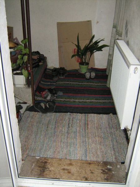

Не става яснооо :? Има още! а и каква е таз врата,никак не е входна?
Вземи събери тези черги,и направи последователни снимки от входната врата,та до тавана,за да стане ясно.
hasko100
От входната врата площатката е междинна.
първата снимка от кота 0
