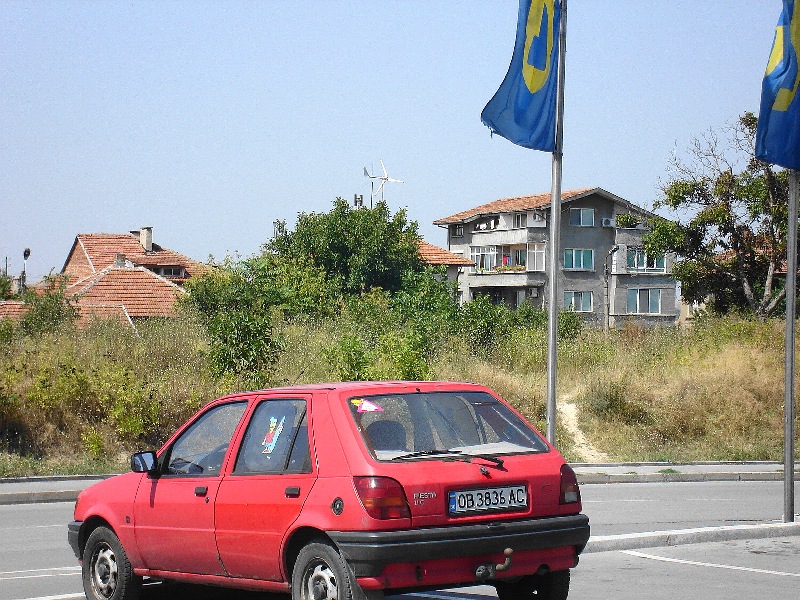

Не искам да ви се мешам в темата ...
Видях в Плевен този , и го снимах .
Въртеше се ту бързо , ту бавно , срещу Практикер е .

Изглежда все е едно е аматьорски:). Много хубаво, разбира се. Нека не плащаме на гадните монополисти :x
