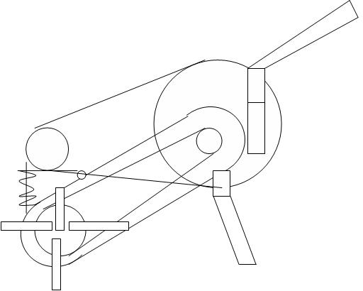

Ма не е разхвърляна на части. Просто е със свален двигател и таралежи, но не е у нас и няма път към мястото където се съхранява. Ще спретна една бърза схемичка и я пращам.
Основният проблем са високите обороти. Ако имате подходящ редуктор може да си спретнете друга схема. Ние използвахме ремъчна и верижна предавки като оня големия кръг ако се чудите какво е да знаете че е едно много голяма алуминиева ремъчна шайба. Специална поръчка. Платформата на която е хванат електродвигателя е на пантички и е хваната за кутията на верижната предавка със стержен и пружина, като по този начин се осигурява обтягането на ремъчната предавка. Не трябва да се обтяга много, защото двигателя е много мощен и ако няма известно преплъзване при запъване в някой корен не се знае какво може да стане. Наистина ще трябва да отида да снимам оригинала, не знам дали добихте някаква представа от тази грозна схема.
Малко е тъпа схемата ама на Word толкова. Ще се опитам да дам обяснения.
