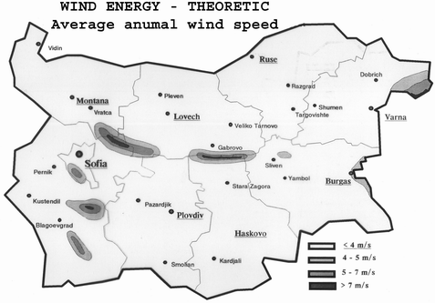

Аз много дълго време проучвах този въпрос преди две години,все още алтернативната енергетика правеше първи стъпки у нас. Оказа се, че за България е почти неприложимо. Интензитета на ветровете у нас в годишен разрез е такъв че само "Камен брег" при Шабла покрива минимума за производство на ел.енергия. Сливен \там има вече монтирани няколко мачти\ който се слави с вятъра си дълго ще откупува инвестицията си. Има и друг проблем, у нас все още няма закон позволяващ когато не ползваш а произвеждаш да врящаш в мрежата и после да ти се приспада от консумацията. В Швеция е така. Моите разсчети бяха за вилата, през почивните дни ползвам, пре другите ако има вятър произвеждам,но какво да я правя. Като се заредят акумулаторите той върти на празен ход. Много добра комбинация на взаимно допълване се получава със соларни клетки 2kw солар и 2kw вятър и доста на брой мощни акумулатори и можеш да кажеш сбогом на енергото. Може би попарвам ентусиастите,но преди да купувате,консултирайте се с метереолог за годишната интензивност на вятъра в района къде ще монтирате.
Има голямо значение за какви генератори говорим - малки или големи. При големите rated wind speed (скоростта на вятъра, при която генераторът произвежда обявената му мощност) е от порядъка на 12-14 м/с - и то това е на най-добрите - вижте на Vestas
От друга страна, на малките същата скорост е от порядъка на 7-8 м/с
Тези 5-6 м/с разлика са си доста сериозно нещо, защото скоростта на вятъра се определя чрез Вайбул дистрибуцията (Weibull distribution - в wikipedia има статия за нея), от която се вижда, че шансът за големи скорости на вятъра (над 10м/с) спада експоненциално.
С две думи: възможно е за големите Шабла да е почти единственото място, но за малките това не е така.
Относно противозаконното включване към мрежата - :) - преди около 2 месеца пратих запитване до енергото, от където получих доста изчерпателен отговор кое-как. Новото е, че преди 2-3 седмици нашите любими народни представители приеха някаква нова наредба, която още не мога да я намеря. Само една статия в Капитал имаше за нея и това е - самия закон не съм го виждал. Ако някой я има - моля - пратете ми я.
crez - майстор
Прави разлика между скорост на вятъра,цикличност и интензитет. За какво ти е скорост на интервали редуващи се с безветрие от 5-6 и повече дни. Да, скорост 6-7м\сек но 360 дни в годината,а не 80-90 дни само. Гледайки картата най продължително ветровито е на вр.Ботев и Мусала,а в другите части от страната е слаба работа.
Изобщо не говоря за такива неща - ту духнало, ту не :) - това е дистрибуция която ти казва процентно в годината каква ще ти е скоростта на вятъра. И правя разлика между скорост и т.н
А колкото до картите - ако всички гледаха картите, то фирмите за ветроенергийни анализи щяха да са извън бизнеса :). Тези карти, до колкото са валидни, ти казват примерно в област от 20км радиус каква е средната скорост на вятъра - т.е - има една станция която измерва и хоп - в близките 20 км е толкова (20 км си е направо оптимистична цифра за бг варианта - четох какви пари са хвърлени във Великобритания за точна вятърна карта - до 5 км - и то това наскоро - силно ме съмнява това да е положението тук.) На всичко отгоре, всяка карта която погледнеш ти казва нещо различно - има една разработка на една дама от Станфорд - http://www.stanford.edu/group/efmh/wind ... 005462.pdf - в която могат да те убедят че в Шабла средният вятър е от порядъка на 5м/с :)
- ах тея будали чуждите фирми дето направиха там ветропаркове. Отделно мога да кажа на един познат, който има 2 големи турбини (над 100 кВ), че тея пари дето ги вади не му стигнат за бензин, защото според ветровите карти на България там средният вятър е 3м/с :)
Като добавим че на всеки 30м скоростта на вятъра скача двойно - тея карти са последното нещо което може да ме убеди за потенциала на вятъра на дадено място
crez - майстор

Пак говориш за скорост, каква ще ми е ползата от 20м\сек 20 дни в годината през останалото време аз ли ще духам,как ще откупувам инвестицията. По твоята логика нашите предци са били глупаци и не са нацвъкали през пет метра вятърни мелници като в Холандия, а са ги правели водни,което е по трудно за изпълнение. ИМА ЛИ СМИСЪЛ ДА СЕ ИНВЕСТИРА ВЪВ ВЯТЪРНИ ТУРБИНИ?
�� Първият и основен фактор за взимането на правилно решение е наличието на достатъчен енергиен потенциал, с необходимите за осъществяване нажизнено и финансово способен проект.
При анализиране перспективността на потенциала на вятърната енергия за производство на ел. енергия трябва да се вземе предвид , че от промишлено значение са зоните със средногодишна скорост над 6m/s, което по – малко от 3.3% от общата площ на страна, главно районите на нос Емине и Калиакра и по билото на Старапланина.
�� Наличието на необходимата техническа площ за изграждане на съоръжението и перативната инфраструктура. По направени анализи е доказано, че необходимата площ за инсталиране на вятърни турбини в зависимост от тяхната мощност е от 6 до 33ha/MWe.
�� Финансова и икономическа целесъобразност – по – долу са дадени показателите,който са необходими за изготвяне на предварителен икономическа оценка. Ще потърся картата с времетраенето и скороста на вятъра у нас и ще ти я постна.
