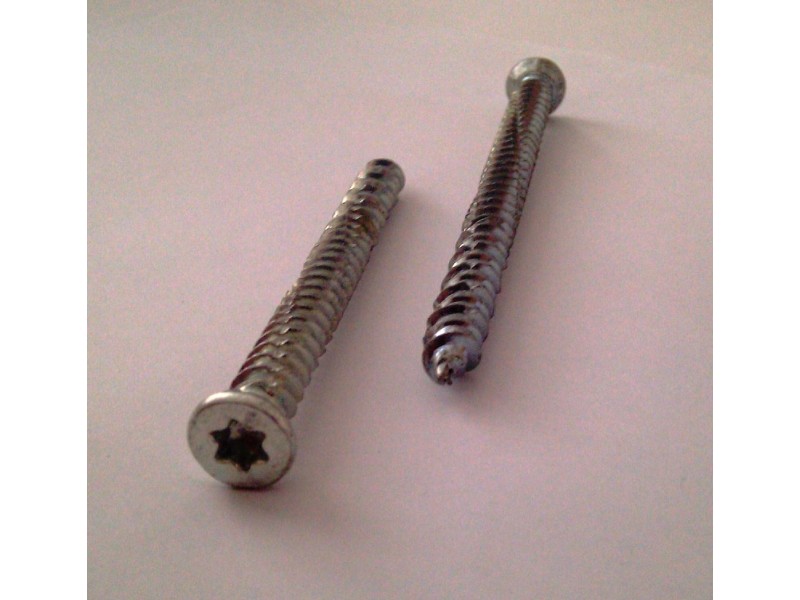

Мисля, че с монтажна пяна няма да има никакъв проблем да запълниш празнотите (дограмата я захвани мин. с по 3 дебели/здрави видии на всяка страна), а от вънка по рамката на ал/пл. дограма, (това което му викат "обръщане" а аз го наричам - измазване) го направи с някаква алуминиева шина с широчина 3-4см и дебелина каквато намериш 2-3мм. Изчисти профила от предпазното "тиксо"/лепенки и залепи шината за дограмата по краищата където са кривините със силокон или друго подходящо лепило. Ще се получи нещо като "окантяване". Преди това покрий за всеки случай изравнената повърхност на пяната със силикон - от онзи дето е опакован като "салам" - черният като гума.. а не в тубички с изтискване.. Така би имал двойно подсигуряване против постъпване на влага от касата. Над дограмата ще бъдат дървените капаци... ще стане добре и пяната няма да се вижда.

С тези видии закрепвах директните окачвачи,но при мен стените са по 60см. и каквато дълга видия да завия ставаше много здраво.

В керпича и обикновен винт за дърво хваща здраво. Вземи 6/150 винт за талашит и го навии в стената за проба да видиш.

Много благодаря, Miliad и Markov_75!
Пробвах винтовете за дърво в кирпича и захващат достатъчно здраво.
