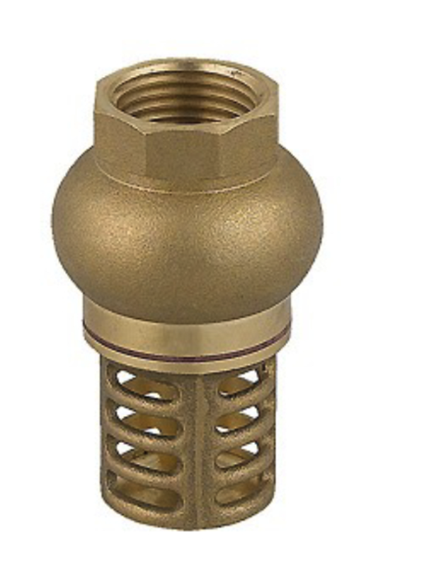

Здравейте, отново,
много благодаря за насоките и отговорите, в крайна сметка постигнах някакъв успех, надявам се да е дълготраен :)
Скъсих смукателната тръба с 1.5м и смених смукателя с такъв:

пон юли 21, 2025 6:50 pmiliya_i написа:
А защо не сложиш филтър преди горния клапан, да събира пясъка?
шахтата ми е доста тясна и ще трябва да направя няколко чупки за да го постигна, но ако не е проблем за "засмукването" мисля, да пробвам.

Значи, освен да ти остават отворени обратните клапани заради пясъка и помпата да се самодренира, няма какво да се случи. Другия вариант е да ти свършва водата в сондажа. Остават отворени със сигурност, защото като извадя тръбата и си се вижда не е затворен клапана на смукателя, след почистване всич...

Не се разбира много от написаното, но възвратния клапан трябва да е преди помпата. Ако смукателя не е комбиниран с обратен клапан го сложи неподсредствено след него. Смукател - възвратен клапан - тръба - помпа и т.н Да, точно така е в момента Смукател( с клапан ) -> тръба/маркуч 7м -> втори клапан ...

Здравейте, имам плитък сондаж на около 8-9М с вода на 4М. Преди година купих помпа Wilo Jet 204x която използвам само за градинско напояване ( няколко кръга пръскачки + капково ) и управлявам посредством start/stop. Смукателната връзка от помпата до водоизточника е 25мм РЕ тръба, като непосредствено...
