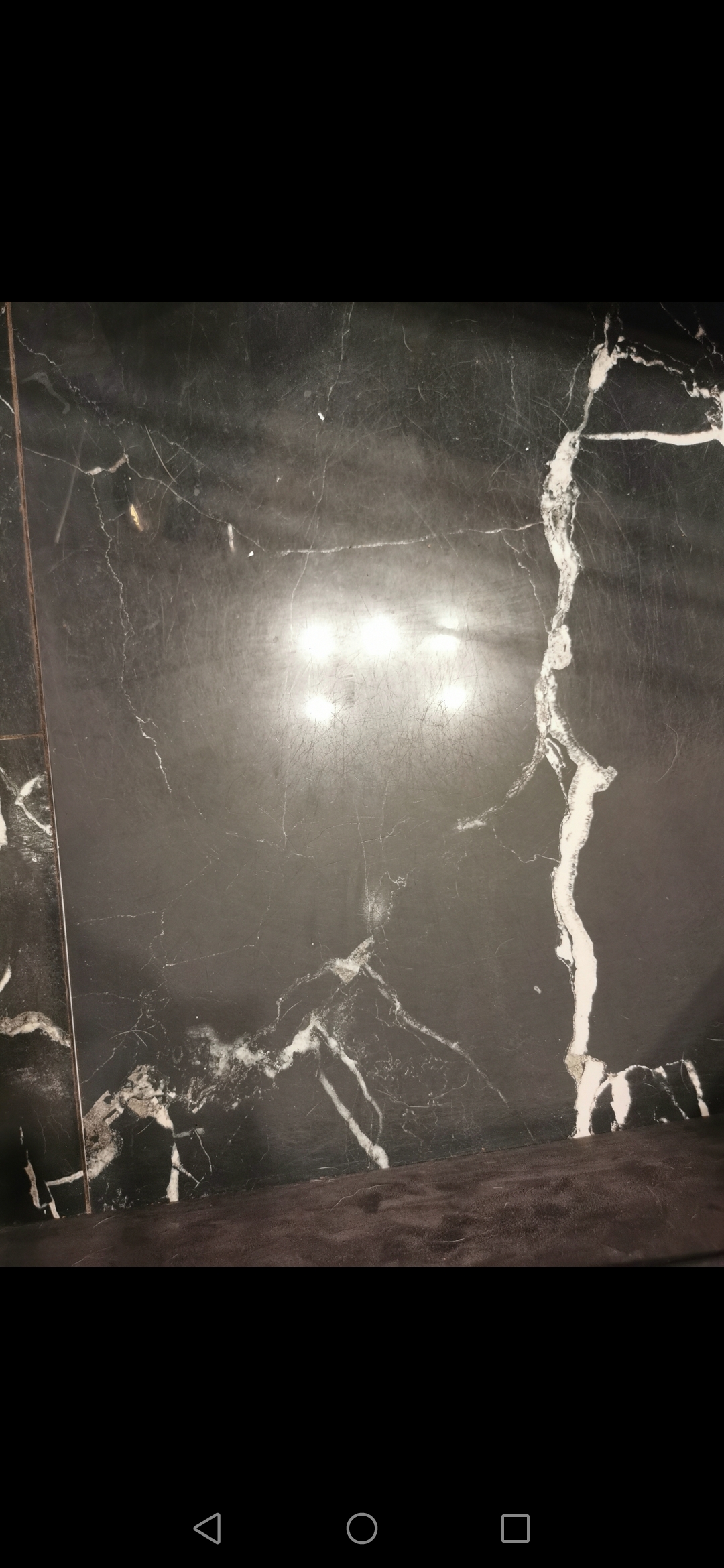

Козлин, ти чукча?🤯 това прилича на гранитогрес с повърхностно покритие. Заболяха ме пръстите да обяснявам! Това е порцелан👻 Гранитогреса си го обяснил като структура. Говедо, за кво притопляш стара манджа, не свикна ли да го гледаш? Казаха ти да питаш паркетчия, опитай и после ни разкажи и покажи😉 ...

Е това описание за гранитогреса ме привлече. За мен съществуват основно 2 вида гранитогрес: А. -С повърхностно покритие В. - Хомогенна структура Гранитогреса с хомогенна структура може да се полира, защото под изшлайфания слой ще е същото. Този с повърхностно покритие ще остане без повърхностния сл...

чет май 16, 2024 2:21 pmБако_Патъра написа:
Продават полиращи вакси специално за плочки и гранитогрес в специализираните магазини. Не знам доколко ще ти свършат работа, но има такива.
Ами купих 2-3 вида въобще не става ,някой модел ако може по конкретен ще бъда благодарен.

Бях обяснявал преди години раличните изкуствени настилки как се наричат. Повечето не знаят кое как се нарича и кое за какво се ползва, дори не знаят че високо износоустойчивите са такива които са външно и вътрешно приложение, че плочите имат и калибър, освен дебелина, ширина и дължина. В случая е н...

чет мар 28, 2024 7:51 pmchapara написа:
n_a, тази снимка доказва не разбирането на настилката. Слоя лак-боя е изключително тънък и вадейки дерюгите, ще унищожи скоростно живота на настилката. Това не е гранитогрес!
Беше ми продадено за гранитогрес от магазин за плочки,не разбирам наистина от подови настилки.

чет мар 28, 2024 8:15 amn_a написа:
ср мар 27, 2024 8:28 pmgovedo94 написа:
Здравейте, гранитогреса е на около 2г,още след монтажа нещо се издраска и матира. Има ли някаква оправия, четох из нета, но не намирам нищо. Ако някой се е сблъсквал с този проблем, ще бъда много благодарен, ако сподели как се оправя :)
Как почиствате?
С доместос.
