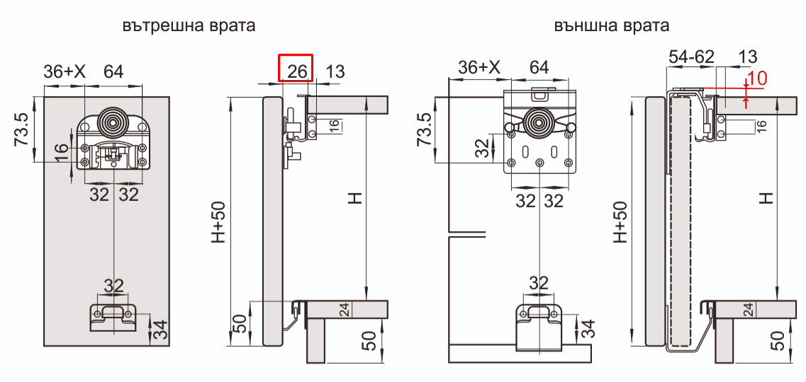

- пет юли 14, 2023 8:54 pm
- Форум: Дърводелство
- Тема: Гардероб с плъзгащи врати
- Отговори: 25
- Преглеждания: 13051
Реших да купя механизма, преди да съм направил някоя глупост.
Сглобих го - точно 26 мм излезе.
Беше ми важен и един размер, който го няма на чертежа, качвам снимка с него, в случай, че ще е полезно за някой.
- ср юли 12, 2023 6:51 pm
- Отговори: 25
И на мен ми дойде на главата гардероб с три плъзгащи врати. Гледам този механизъм: https://balkanyug.bg/bg/Wardrobe-sliding-door-mechanisms/DOMINO-3-door Тези 26 мм ме мъчат: Domino-3-door.png Това означава ли, че трябва отвесните стени да са с например 22 мм по-дълги от водоравните (тези, върху кои...
