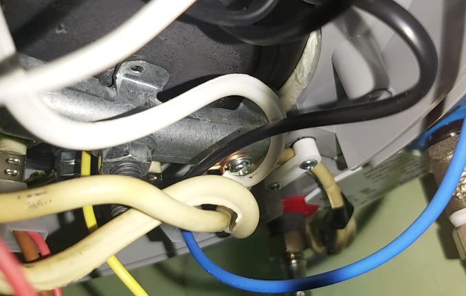

нед яну 01, 2023 5:24 pmfbr написа:
Ключ за пускане и спиране отвън има ли този бойлер.
Няма. И в другия апартамент на родителите ми също няма. Но там такъв проблем с меките връзки не се появява. Специално ходих да проверя с клещите, но си работи нормално, и не отчита нищо. Явно ще го караме така засега .

нед яну 01, 2023 4:05 pmmiroki написа:
Нулата /или 3 ти кабел земя ако има/ закачена ли ти е на болта?
Да, понеже е от по-старите кооперации, и сме с двужилни кабели. Пуснат е допълнителен.

За много години на всички! Да сме здрави всички и по-малко ядове през новата година!!! :partyman: И малко развитие относно съвсем лекото загряване на меката връзка за студената вода, при работа на бойлера: при включен бойлер на студената връзка изкарва стойност 04.3А, а на топлата връзка - 00.9 Кога...

[/quote] Тръбите на водопровода метални ли са или полипропиленови? Меката връзка може да загрява от върната топла вода през комбиниран клапан за бойлер 3в1 (Елдомските бойлери, които съм купувал са комплектовани с такива), за което писаха ESPACE и fbr или от протичащ ток през оплетката на меката връ...

Това с нагряването на студената мека връзка го прави само докато е включен . От вентила има стабилно налягане, и самият той си е студен. А след няколко ползвания вече си имаме и съвсем леко свистене. На родителите ми бойлер на 2 год пак Елдом, на първата седмица започна и той да свири леко. Честно к...
