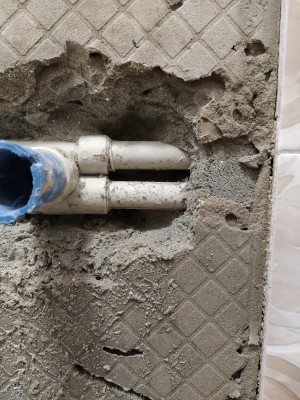

- нед фев 23, 2020 3:22 pm
- Форум: Баня
- Тема: Ремонт на теч в стената
- Отговори: 3
- Преглеждания: 1516
В момента разкървам стената наоколо за да може да се да се стига по-лесно. После ще почистя хубаво. Имам и появник. и пистолет за горещ въздух и горелка. С кое ще е най-добре да работя ? Мислех после да сложа и малко парче от ппр тръба и да я нагрея и сложа отгоре. Дали е подходящи или ще направи по...
- нед фев 23, 2020 2:51 pm
- Форум: Баня
- Отговори: 3
Имам теч от снадката между тръбата и ппр модула за смесител, от полната тръба вътрената страна. Ако е възможно предпочитам да не къртя още плочки. По какъв начин мога да го залепя ?

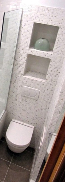

- чет юли 18, 2019 2:40 pm
- Форум: Баня
- Тема: Монтиране на вградена WC
- Отговори: 37
- Преглеждания: 12580
Просто се притеснявам дали стената ще издържи затова мислех с UA за по сигурно. Отдясно ми върви тръбата за мръсната вода и трябва да я прикрия. Мислех да стане нещо такова . С малко по-широки рафтове по 50 см.
- ср юли 17, 2019 8:47 am
- Форум: Баня
- Отговори: 37
При мен е отделна тоалетна и е доста тясна. Само 85 см. Ще сложа 2 CW в краищата и 2 UA до структурата за да я държат, покрити с 2 слоя гипсокартон.
