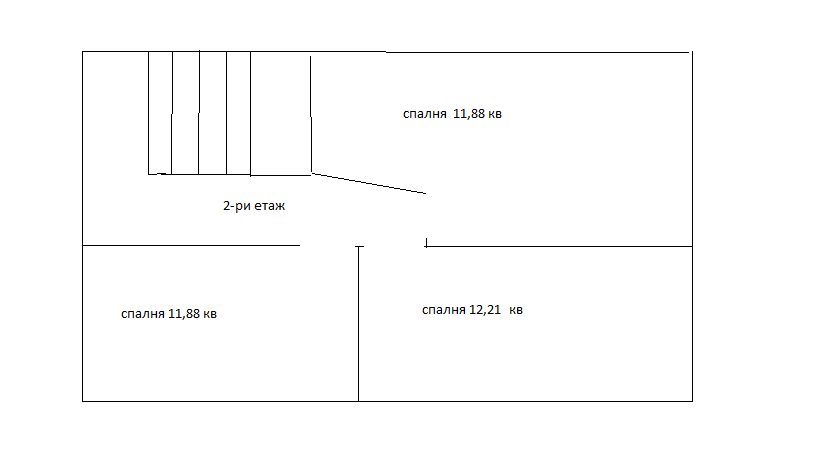

от vladimir_85
чет фев 21, 2019 7:53 pm
Форум: Отопление
Тема: камера за вграждане
Отговори: 45
Преглеждания: 10505
чертеж 1.png (7.41 KиБ) Видяна 1862 пъти
това е горе долу разположението.
тази схема горната я дадох като за идея.за трипътния винтил не съм се отказъл не знам каде и как се монтира и за баипаса нищичко незнам.доста ми става каша в главата.
