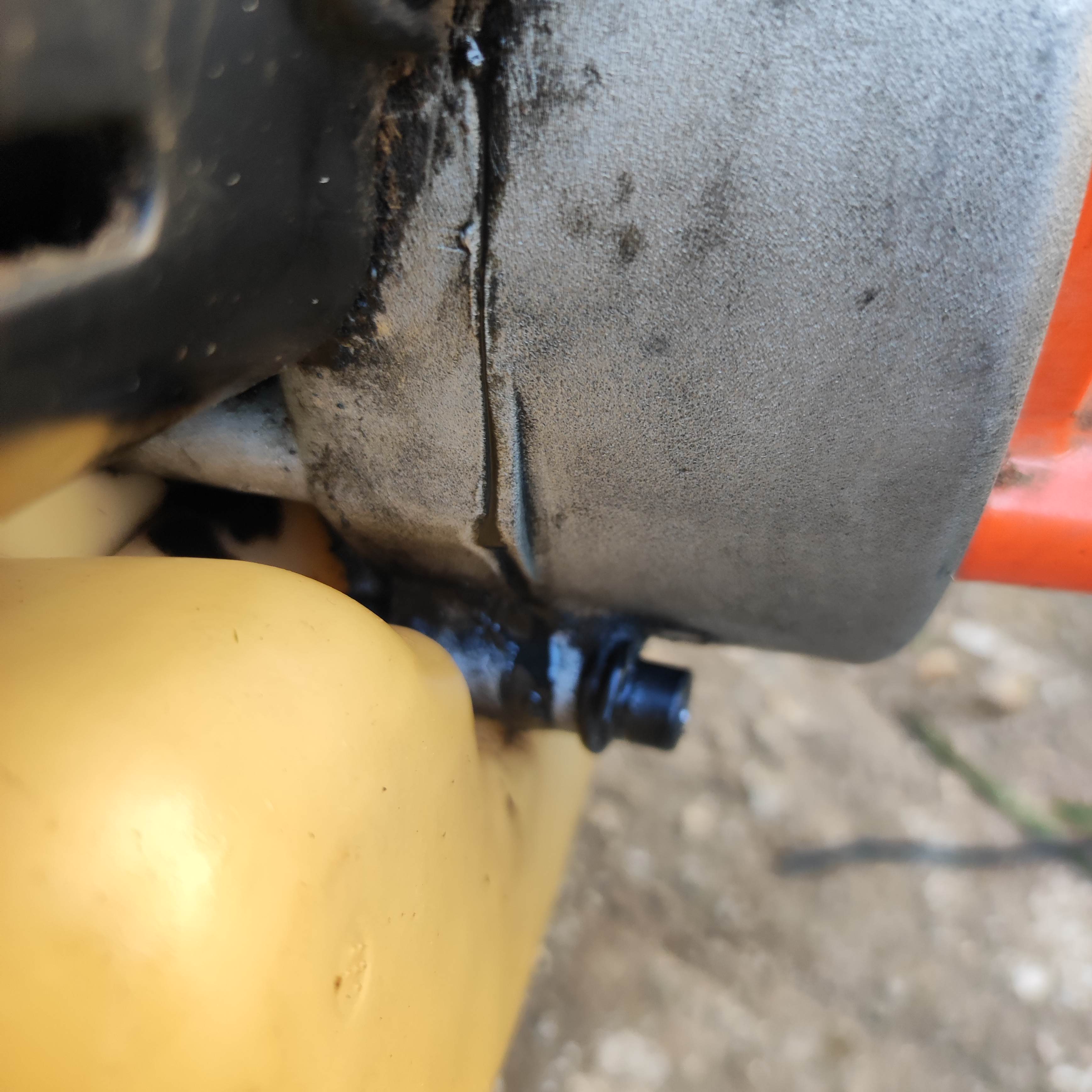

Здравейте днес реших да си поиграя с косачката и не видях нищо вие казах те за гарнитура като отворих косачката бе видях да има гарнитура там мога ли да сложа на това място някакво оплатнение с което да спра теча на масло на снимката се вижда че на ръба има малка дупка мога ли да го оправя това. Бл...

Затегнал съм болтовете колкото е възможно като работя с нея 5 Мин и тогава започва да капе масло ако продължа да работя с нея с теча на масло ще станели по зле благодаря за отговорите Отивате в магазин или сайт за подобна техника, поръчвате гарнитури, ако нямате вземете и фиксатор за резби. Такива ...

IMG_20220512_175342.jpgЗдравейте имам косачка тример 2-Stroke BRUSH CUTTER GRBC520 имам следния проблем косачката работи добре но капи масло от цепката на двигателя незнам какво да правя и как да оправя проблема Може да пробвате да затегнете винтовете на картера. Ако не стане с затягане, по-добре р...
