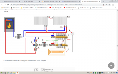

Здравейте Просто сложихме клапа да не пропуска през винтила и да не прави бай пас и всичко си тръгна Но вече се бях изнервил и върнах трипътният и си взех такъв за подово със статично действие ,еми има си разлика направо счупи дебитомерите То като цяло ако работят радиаторите няма да има нужда от кл...

Добра вечер На финала се оказа ,че трипътният винтил като отвори към микса си пропуска и към студената и на там вече е ясно какво се случва Засега сложихме един клапан на връщащата студена вода и подовото тръгна дебитомери кръгове всичко си върти и регулира Само не знам помпата на подовото дали ще м...

чет яну 17, 2019 9:19 pmfilmatoplo написа:
:? С тази не се захващай .Вентил си намери 30-60 гр с 1цол резби да има добра пропускливост на 40-45 гр
Да ,първо това ще се пробва и тогава всичко останало иначе ето я моята схема едно към едно красиво нарисувана при това ,тези чак се топлели [-(

Едната възвратна клапа която се поставя в твойта схема е на байпаса с посока към вентила ,така помпата на котела не може да дърпа през байпаса ,през него ще се движи вода само засмукана от помпата на подовото в момент когато вентила е отворил на положение халос ,тоест да смесва с вода от байпаса ид...

Филме ,прав си има такива схеми и ги дават ,че работят ,ще се сменя винтила вдруги ден понеже от там връща топла вода към котела сложен е правилно просто през студената си пуска топла вода към котела ,може да се сложи клапан ,ама аджеба тогава за какво ни е скъп тръпътен връщащата така или иначе не ...

Чета Трифоне,то освен вече и аз да слагам подови Впрочем разбрах къде е грешката виж тези схеми Screenshot_2019-01-17-17-24-38-665_com.android.browser.png Screenshot_2019-01-17-17-24-51-363_com.android.browser.png Screenshot_2019-01-17-17-26-42-963_com.android.browser.png Screenshot_2019-01-17-17-26...

Виждам ,че двете помпи дърпат от едно и също място ,и ми е ясно ,че не трябва да е така
Въпросът ми е ,всичко да мине с възможно най малко преправяне
Иначе мерси Трифоне сега ми е ясно ,зоните е трябва да се срещат а този изравнителен е като буфер между тях

Мерси ,ако се сложат клапи само в едната посока да пуска няма ли да оправи нещата както е вързано сега?

Тази от котела която дърпа от връщащата пречи на другата ли ?
