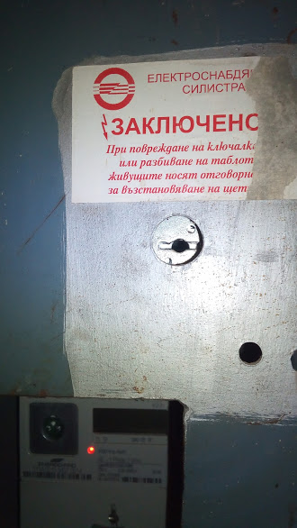

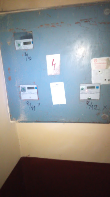

от vesi_sd
съб юли 14, 2018 5:37 pm
Форум: Електротехника
Тема: Бръждене в главния бушон на таблото
Отговори: 15
Преглеждания: 7474
Благодаря на nikolov333 и iliya_i!
Ще погледна дали няма да мога да изключа бушона от таблото на етажа, но има изрязани дупки само за електромерите.
Ще направя снимка.
от vesi_sd
съб юли 14, 2018 4:05 pm
Отговори: 15
Преглеждания: 7474
Здравейте! Ще Ви помоля за съвет относно проблем свързан с шум в главния бушон. Таблото е старо и прилагам снимка 2.jpg . При белият керамичен бушон се чуваше шум като при заваряне и когато го извадих беше много горещ. Бушона в него беше залепнал за върха едва успях да го извадя,че по него течеше то...
