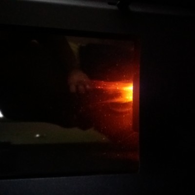

от kamina.alba18kw
съб ное 24, 2018 2:28 pm
Форум: Отопление
Тема: Пелетни камини "EcoSpar"- настройки, мнения.
Отговори: 3269
Преглеждания: 1011846
Колеги това е след 3 часа работа. Дайте мнения. Само чувам за камини който горят по 6 7 часа и нищо не цапа. Мен камерата ми е цялата полепнала в пепел.
