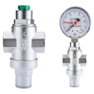

ср юни 05, 2019 8:45 pmLazarGanev написа:
За първи път виждам редуцир без отвори за манометър, може наистина да е ментак.
тази зелената капачка ,само че при мен метална

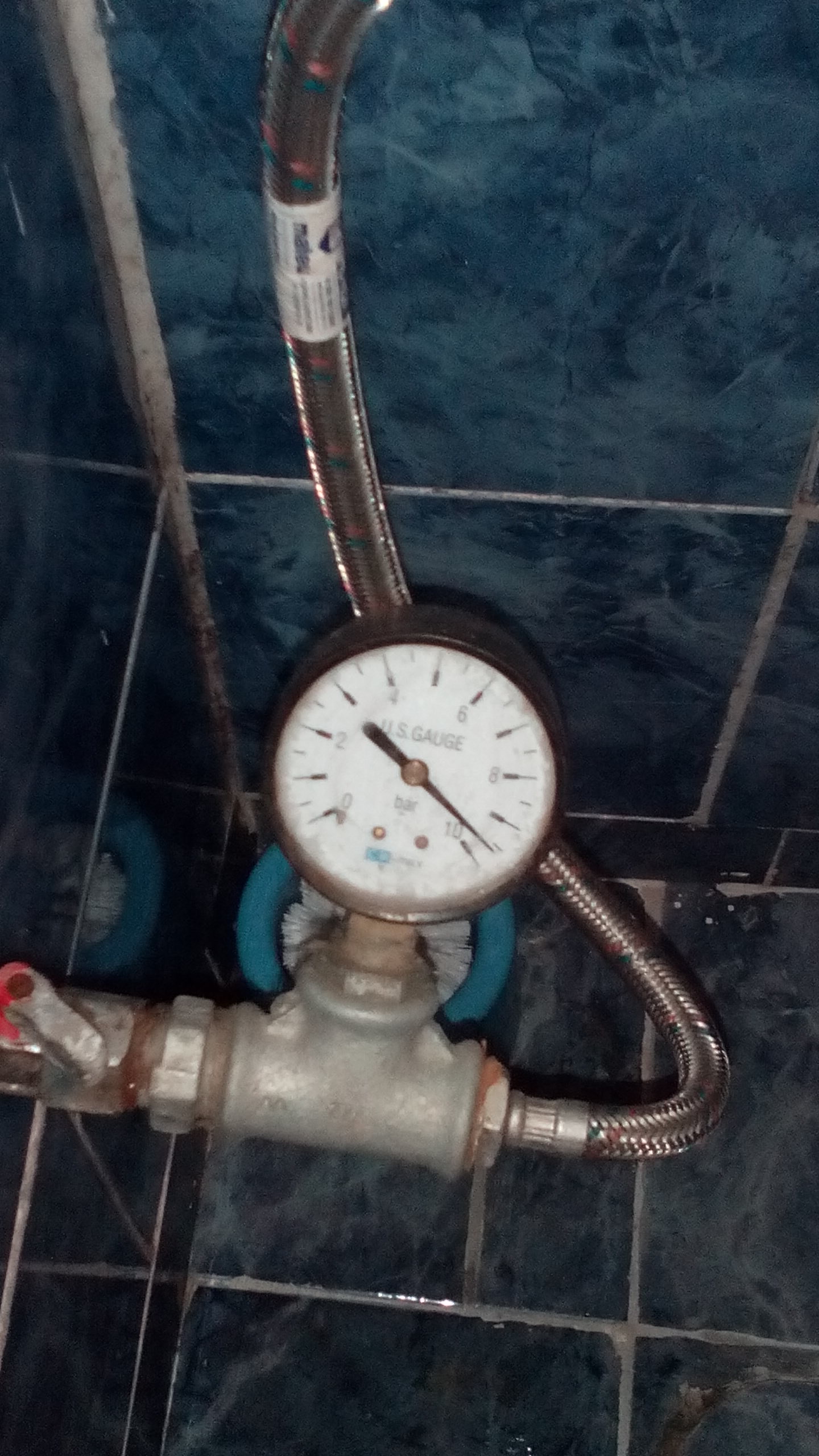

като бойлера загрява и вече е полу загрял отива на около 10 снимката с манометъра на загрял бойлер ,манометъра е на входа на тоалетното казанче ,захранващата тръба която влиза в банята с тетка на ляво отива към бойлера и мивката а на дясно за казанчето

Да променя се ,пускам чешмата леко да тече при завиване се увеличава при развиване се намаля ,глася го на 2бара усилвам чешмата държи си 2бара но като я спра стрелката на манометъра на 8 - 8.5

. Това ми показва манонетъра в банята

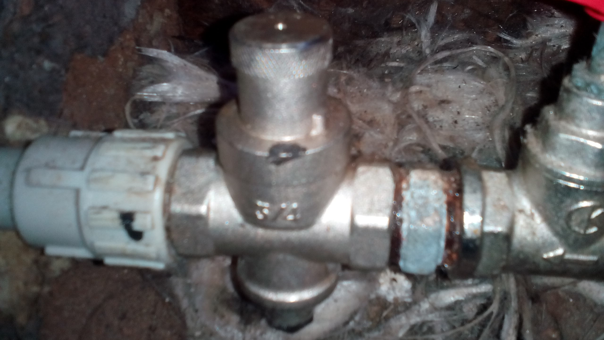

това е монтирания в момента
1/2 пък е първия който бях монтирал

Аз ли пиша не ясно или някои хора четат през редовете, от ВиК ми казват да си монтирам редуцир за да си намаля налягането ,купувам си вентил 1/2 от специализиран магазин монтирам го пускам водата от спирателния кран налягането пак високо разхлабвах болтчето на пружината затягах го няма промяна ,на с...

Филтър нямам, това ми е втори редуцир .първия който сложих беше същото без ефект но беше 1/2 от ВиК ми казаха да монтирам по голям 3/4 мотирах 3/4 пак без ефект от самото поставяне.не мисля че боклуци по тръбопровода ми првят проблем .
