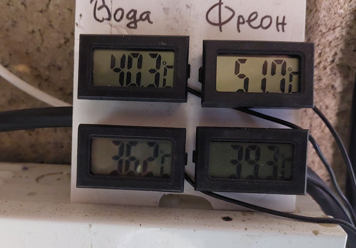

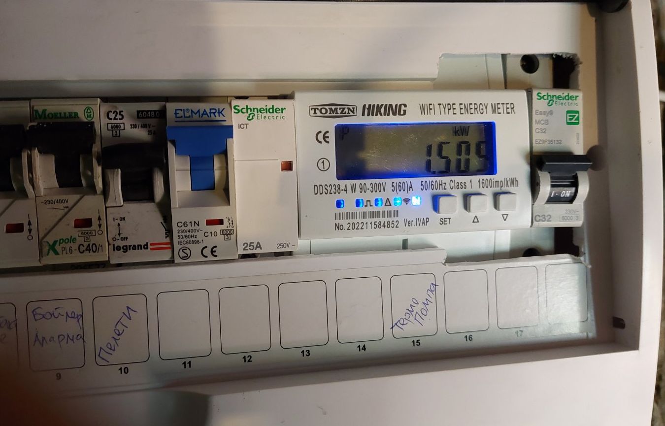

от Mihail.Angelov
нед фев 26, 2023 1:35 pm
Форум: Отопление
Тема: Въпроси за ОИ с термопомпа Mitsubishi Ecodan PUZ 8.5 kw R32
Отговори: 113
Преглеждания: 22888
Благодаря предварително, ако някой с преработен климатик Mitsubishi сподели мнение за старт-стоп работата на компресора ? 1.5 kW консумация при 5 oC на околната температура приемлив резултат ли е в сравнение с ваши устройства, и сравнение с фабрична термо-помпа Ecodan? (при мене 120 m2 къща на 2 ет...
от Mihail.Angelov
нед фев 26, 2023 1:25 pm
Форум: Отопление
Отговори: 113
Преглеждания: 22888
Като продължение на въпросът ми с броя цикли (On/Off) резултата към момента е: - 2,15 цикъла на час. - Времето между stop и start e 10 мин. - Общ брой 4200 цикъла - Общ брой работни часове 1950 часа. В каталога на компресори Mitsubishi параметрите на компресора са < 250 000 цикъла, през не по-малко ...

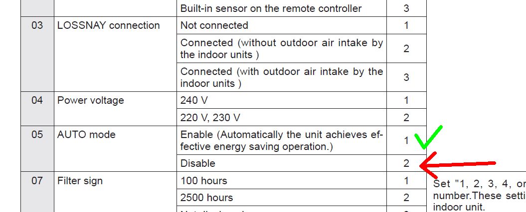

от Mihail.Angelov
нед дек 04, 2022 6:27 pm
Форум: Отопление
Отговори: 113
Преглеждания: 22888
Буфер има 80 L. Буфера и цялата инстабация са 168 L на 11.2 kW отоплителна мощност.
Прегледах отново настройките и видях, че Auto Efficience беше disable.
Setup Mode.jpg (61.39 KиБ) Видяна 1842 пъти
При enable вече 5 часа не е изключвал. Ще го следя ден/два за потвърждение.

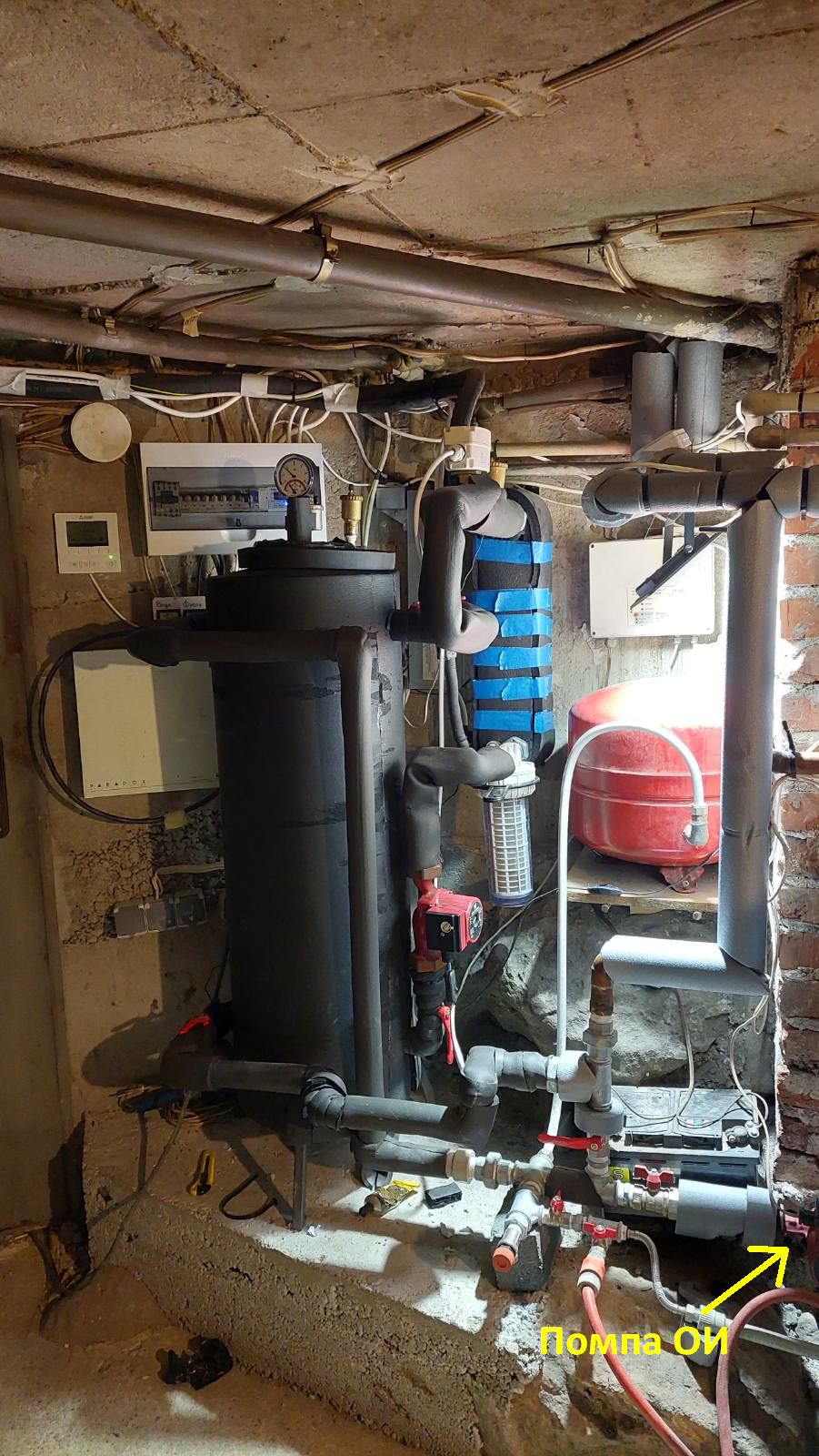

от Mihail.Angelov
нед дек 04, 2022 11:06 am
Форум: Отопление
Отговори: 113
Преглеждания: 22888
Здравейте, Преработил съм касетъчен климатик Mitsubishi, с външно тяло PUZ-ZM100 (11.2 kW)на термопомпа въздух-вода. Имам същия проблем със старт стоп: средно 3.5 пъти на час. Като беше топло съм я виждал да работи на 900, та и на 700 W. Сега си работи на 1.3 kW или 1.5 kW и изключва по достигната с...

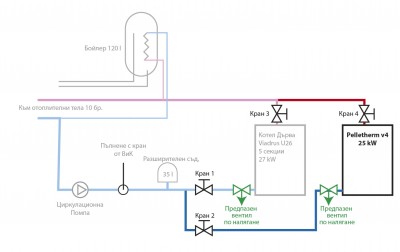

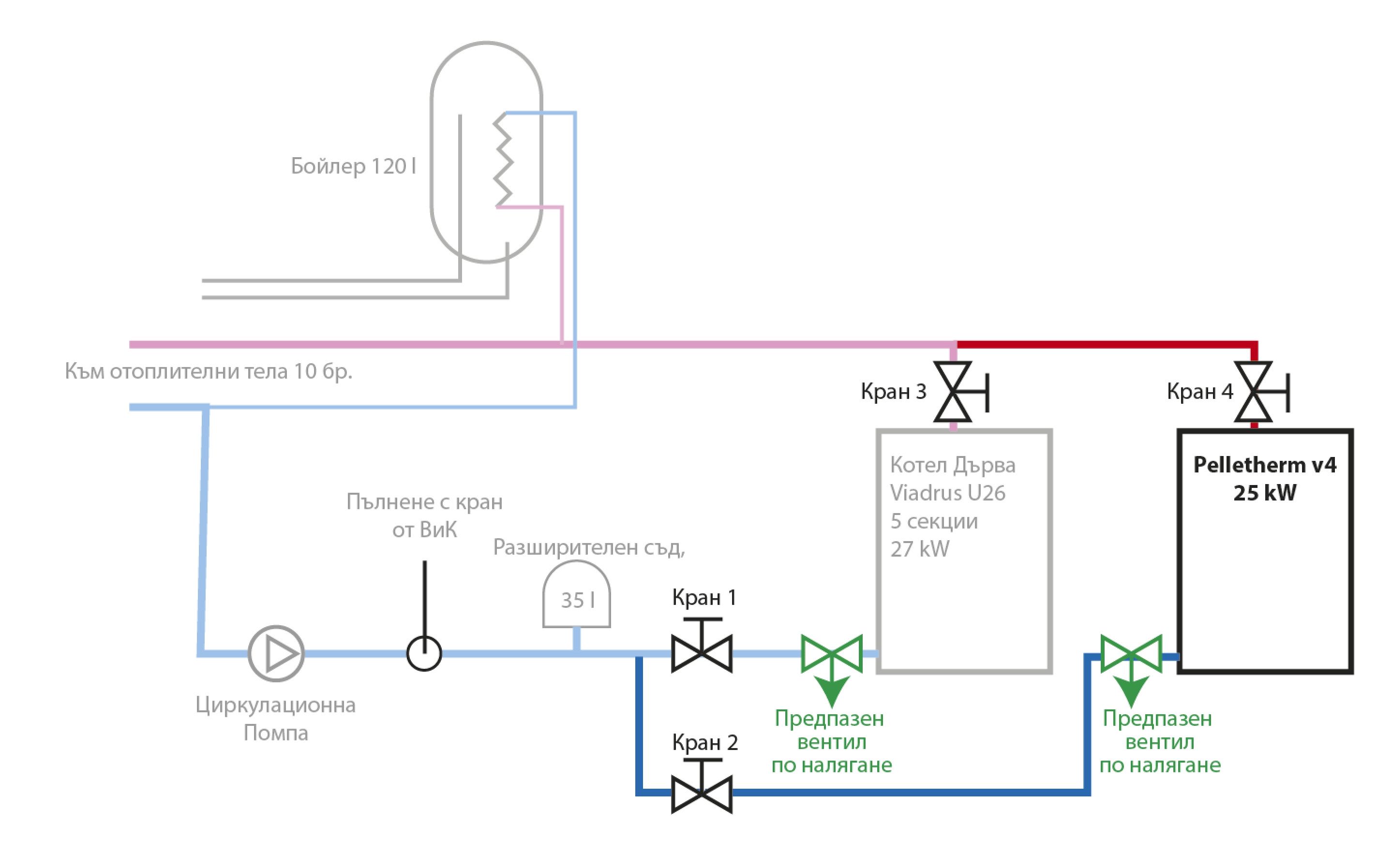

от Mihail.Angelov
пон апр 17, 2017 9:55 am
Форум: Отопление
Тема: Плюсове и Минуси GP25sc
Отговори: 12
Преглеждания: 4618
LazarGanev благодаря за коментарите.
Ясно за предпазните клапани. Преместил съм ги в зелено - предполагам за това става въпрос?
Обезвъздушинелите на изхода на котела ли би било по-правилно да се поставят?
Ако изключим тези два коментара, принципно схемата изглежда ли работна?
