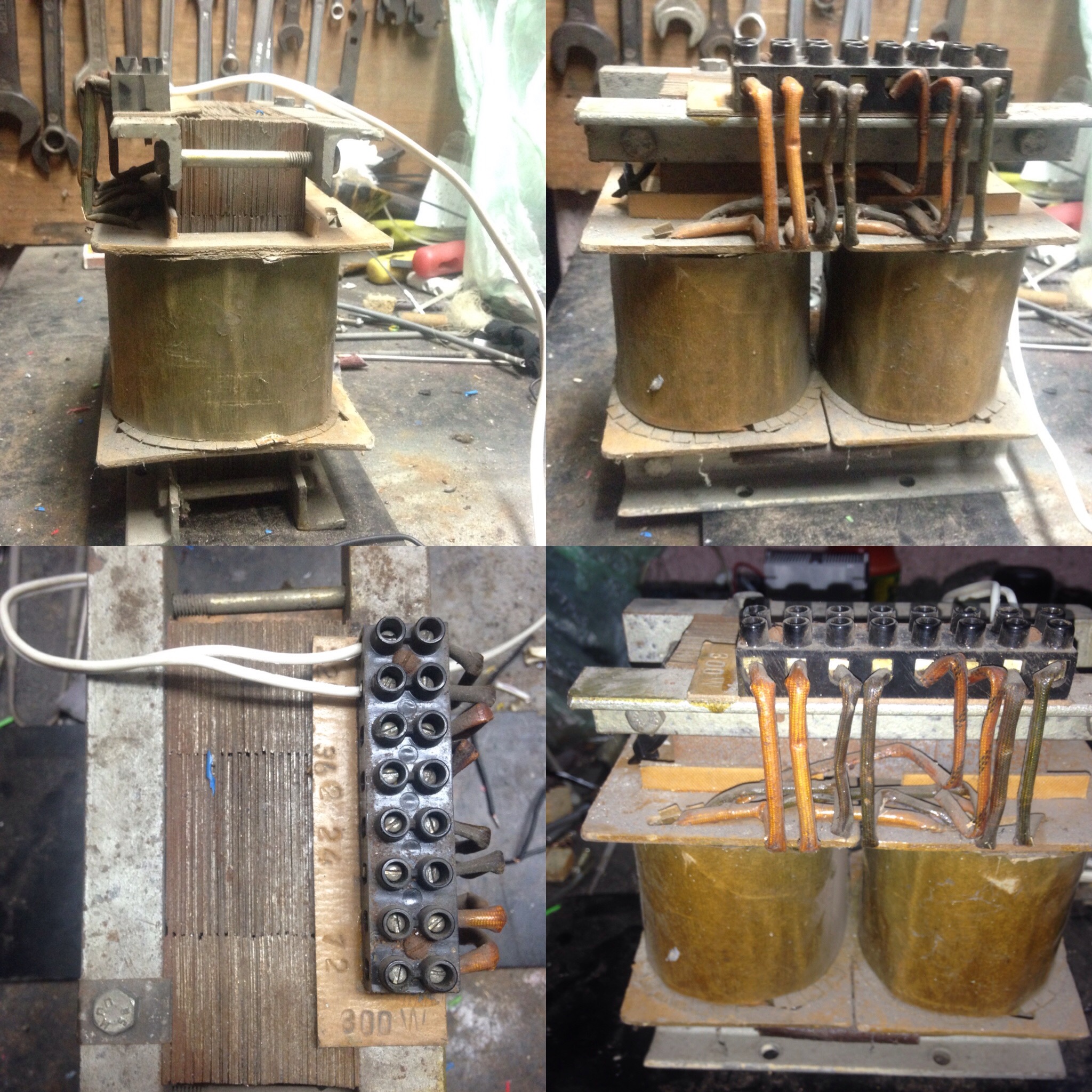

Сега ми дойде друга идея, но незнам какъв ще е ефекта.Ако разделя 24 волтовата намотка от средната точка и събера началата и краищата на двете половини ( с една дума да ги направя паралелно свързани) .Какъв ще е резултата според вас?

Трафа е П-образен, всички намотки са разположени от двете страни на магнитопровода.Да вземем за пример 36 волтовата. от едната страна е 18 от другата е също толкова, двете половини са запоени една за друга точно по средата.От там вземам единия извод , а другия отгоре от клемата където пише 36V

Не е навит по този начин!
Всяка намотка си е отделна сама за себе си.

gogo7777 написа:От къде извади тия 18 волта?Половината на 36 волта...

От доста време не бях се занимавал с това зарядно, но днес ми остана време за тестване.
Свързах го на извода за 12V, закачих един акумулатор и резултата е следния:
Напрежение 14.2V
Ток 1.5А
На извода за 18V през съпротивление ( около 1-1.5 ома ) резултата е:
Напрежение 15.6V
Ток 3.1А
Напрежение 14.2V
Ток 1.5А
Напрежение 15.6V
Ток 3.1А

Ето такъв е...

36V му измислих друго приложение

Реших да използвам следния вариант за да получа 18V променливо напрежение: Трансформатора е с П-образен магнитопровод, ще използвам едната половина на 12 волтовата намотка + едната половина на 24 волтовата, така става 6+12V. Когато изкара 18V свързвам греца и ще се получи около 16-17V постоянно напр...

Големината на тока искам да е от 1 до 5А и да може да се регулира.Примерно няколко часа да зареждам акумулатора на повече ампери, а накрая да го оставям на 1А.
