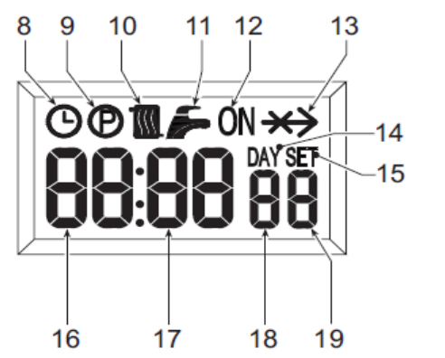

от Петър76
нед яну 16, 2022 8:29 pm
Форум: Отопление
Тема: Пелетни горелки Ferroli Sun и Mikro P7-P12 Инфо,настр. и др.
Отговори: 1106
Преглеждания: 252208
На някой появява ли му се опцията 'set' когато натисне и задържи бутона 'M'? Номер 15 от картинката:
