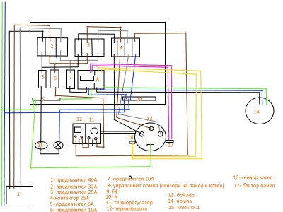

Значи това табло се намира на таванско помещение + бойлер и тем подобни. На първия етаж има главно табло с много предпазители от които единия ще захранва таблото на тавана в случая 40А. Знам че предпазителите са много и повечето са излишни, но това е заварено и това ще се използва. Няма възможност ...

Значи това табло се намира на таванско помещение + бойлер и тем подобни. На първия етаж има главно табло с много предпазители от които единия ще захранва таблото на тавана в случая 40А. Знам че предпазителите са много и повечето са излишни, но това е заварено и това ще се използва. Няма възможност д...

Бойлера ще се топли предимно от котел и от слънчеви панели и примерно градусите на водата паднат под 40 да може да се затопли чрез ел.нагревателите.бойлера е 7 kw sunsystem (300 или 400 л. ще излъжа) и се захранва с 3 фази и земя към корпус. ще се използва в голяма къща която ще се дава под наем. по...

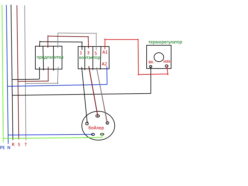

Ами постарах се 1 към 1 да нарисувам всичко.
Оказа се,че няма да има ръчно вкл, и изкл.
Надявам се да се разбере..

има грешка в рисунката. бойлера е 7 kw sunsystem (300 или 400 л. ще излъжа) и се захранва с 3 фази и земя към корпус. ще се използва в голяма къща която ще се дава под наем.

терморегулатора е комбиниран. Ръчното вкл. и изкл. ще се прави от друго табло което не е нарисувано, чрез предпазител. "Целта на занятието е : Бойлера ще се топли предимно от котел и от слънчеви панели и примерно градусите на водата паднат под 40 да може да се затопли чрез ел.нагревателите. Само иск...
