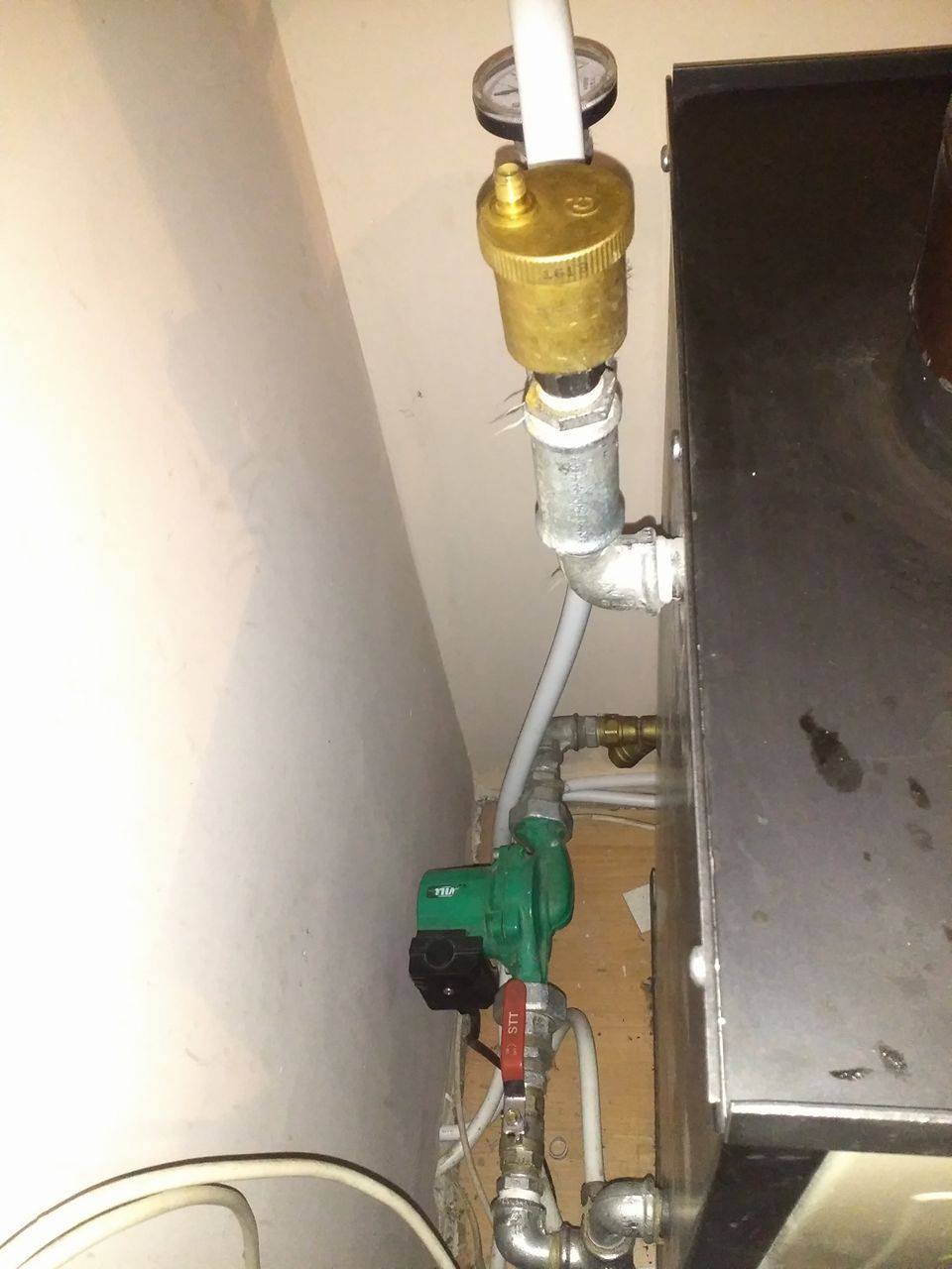

помпата ми е на стуедната вода систематае е от миналата година и от самото изграждане на системата си бучи така.миналата година смених и печката преди беше 9 кв и пак беше така .поради тази причина смених печката и сложих 13 кв и пак не се реши проблема.преди 3 дена смених и помпата не е и от него.

днеска обездуших цялата система сигурен сам че не остана въздух и след паленто при досигане на 45 градуса почна да пищи водната риза и се почна еднон шуртене в водната риза.Според мене смуче въздух от някаде и го вкарва в ризата.

според мен се е образувал ваздушен джоб и немога да обездуша водната риза не излиза ваздух през обездушителят а само вода.А при пускане на помпата се чува шуртене сякаш се пълни ризата с вода и като се напълни и спира шуртенето.

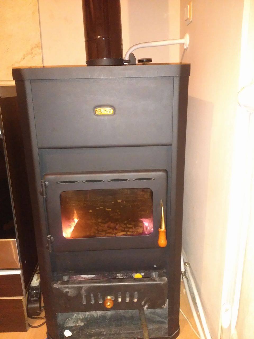

Здравейте имам сериозен проблем с камина прити.Камината ми е 13 кв. който захранва три радиатора 180/60 - 200/60 - 140/60. Рс е на изхода на топлата вода помпата ми незнам каква марка е но има 4 степени.При пускане на помпата се 4ува едно шуртене в ризата всякаш се пални вода и се нормализира после ...
