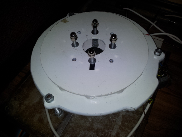

Здравейте, днес направих тестове на ветрогенератора,при скорост на вятъра от 8 до 10ms генерира напрежение от 90 до 110v,което пресметнато в ватове е между 1800 до 2600w. Въпросът е дали правилно съм разбрал че номиналната мощност на ветрогенераторите се мери при скорост на вятъра от 10ms и дали таз...

При 30 оборота 14v, 70 оборота 30v, 120 оборота 50v. За съпротивлението не знам дали е голямо или малко но бобините са навити с проводник 0.9 мм2 не сам броил колко намотки има в една бобина но тежат по 300гр. Или в една фаза 900гр. проводник.

20150930_180130.jpg ето снимка
