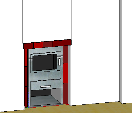

Браво! За програмист, който дори не знаеше какво е винкел сте се справили добре. Чест и почитания за мерака. Остава да направите някамва декоративна облицовка за да скриете пълнежа и трегера. Успехи! Винкела го покрих с Protecta 3 в 1 и мисля да го оставя да се вижда - има хубав керемиден цвят, не ...

Вижте какво се получи накрая. Не е толкова хубаво като на модела, но пак става. Един стар трион остана без зъби от лепилото между блокчетата. От друга страна въпросното лепило изобщо не е хванало тухлите, вижте на втората снимка - навсякъде където имаше лепило, тухлите се отделяха без усилие. Благод...

Ето как искам да изглежда. Само че модела е правен при дебелина на стената 25 см и затова печката се пада малко навътре откъм лицето.

Здравейте, Преди време писах за съвет тук, но бащата каза "само през трупа ми" и нищо не стана. Баща ми си е добре, слава богу но вече не може да се търпи. Затова искам пак да ви помоля за съвет. Казаха ми че ще трябва да сложа щурц над печката. Вижте снимката на стената от грубия строеж. Върху нея ...
