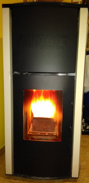

от tolini61
пет яну 18, 2019 8:28 am
Форум: Отопление
Тема: Настройки на пелетна камина BURNit PM Comfort plus 13 и 25 kW
Отговори: 2296
Преглеждания: 864720
Здравейте, относно горивната камерка /кошничката в която горят пелетите/, както бях писал в началото, смятам да намаля страничните планки, с по 5 мм, колкото да се открият отворите отдолу, но така, че да остане достатъчен борд за уплътняване. Относно отворите в камерката - да моята има отвори както ...
от tolini61
чет яну 17, 2019 2:49 pm
Форум: Отопление
Отговори: 2296
Да, така е. И на мен ми направи впечатление като гледах снимки и клипове на други пелетни печки. Мога да отрежа с ъглошлайф страничните планки, така,че да се открият отворите и пепелта да пада свободно в казанчето. Предполагам /не съм сигурен/ че са увеличили обема на горивната камера с цел да се по...
от tolini61
чет яну 17, 2019 9:36 am
Форум: Отопление
Отговори: 2296
Ето малко снимки от мен :
от tolini61
вт яну 15, 2019 1:26 pm
Форум: Отопление
Отговори: 2296
Здравейте, отоплявам се с пелетна камина бърнит 13 kw с водна риза.Първи сезон и е. Преди бях с камина на дърва. Топля апартамент 80 кв.м. Захранвам 4 радиатора и серпентината на бойлер 80 л. Апартамента е тухлен без изолация. Печката работи 18 часа, като поддържа 23 градуса. Не работи само през нощ...
