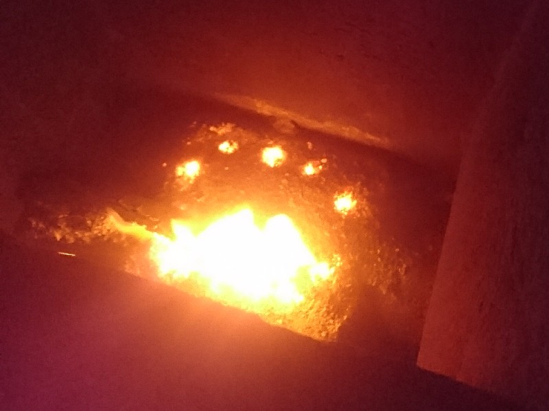

Направи снимка на горелката от друг ъгъл и със светкавица, за да се види могилата. Короната запечатена ли е със силикон? Дай графиката за 12 часа. Какво отопляваш, как е направена инсталацията? Мисля, че имаш потънала могила-малко гориво, много въздух. Короната не е запечатана. В момента отоплявам ...

Пробваи да добавиш малко хидратна вар към пепелта предполагам че има и малки впарченца въглища.При мен имаше положителен резултат не се сбива и шлаката не става на кора. Да има и парченца въглища като случа някой чувал с по едро гори перфектно финната пепел е плътна и неможе да влезе въздух.В какъв...

@blackrapter и при мен се образува шлака, но е в краищата на главата и полека лека си пада като я избута новото гориво. Ще се пишманиш с този допълнителен мотор за почистването, а пък доколкото разбрах ти е малка кутията за пепел на котела. Не може ли да поомешаш пепелта с пелети, черупки или други...
