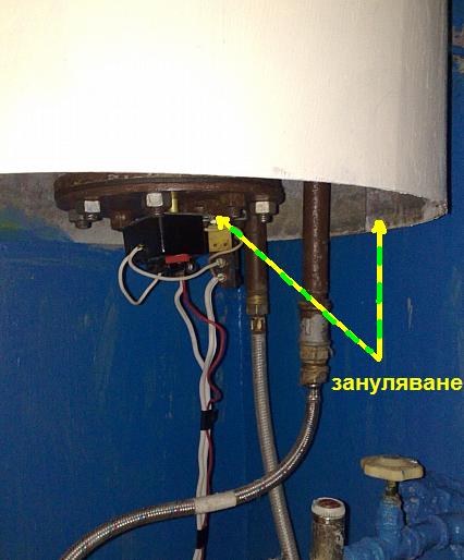

Благодаря на всички за отговорите. Направих свързването по последната схема на PCL82 и всичко се получи.

От показаните схеми виждам, че зануляването е на 2 места. Така ли трябва да бъде?
Снимка

Здравейте! Наскоро се наложи замяна на кабелите от инсталацията към бойлера. Всичко на пръв поглед изглежда, че е правилно свързано. Бойлера угасва, след като се достигне определената температура, само че глим лампата на ключа продължава да свети. Явно лампата не свързана както трябва. Нямам кой зна...
