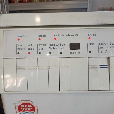

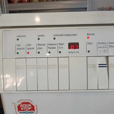

Chefo 77 и майстора от бош сервиз Варна познаха.Смених четките и всичко си дойде на мястото.Благодаря на всички за помоща.

Май ще излязат четките,едната е свършила.Искам да сменя и лагерите но как да сваля ремъчната шайба,запресована е.

Пак ще проверя заключващия механизъм ,веднъж го свалях разглобих го изглежда добре.Не знам на капака на самия барабан вътре да има някакъв датчик. При последната проба пералнята тръгна взе дапълни вода и като превключих на изпомпване пак даде грешката.

На панела излизат и мигат периодично ту надписа 07 ту трите диода горе,в линковете горе не виждам такава грешка а само комбинация от диодите.

Здравейте.Имам пералня бош wok2431,дава ми грешка 07.Не тръгва или ако тръгне накрая не центрофужи,поне два пъти тръгва помпата но не тръгва центрофугата и изписва грешката.При пускане без дрехи тръгва,пускам помпата пак тръгва пускам центрофуга тръгва.С дрехи въобще не се опитва да тръгне мотора на...
