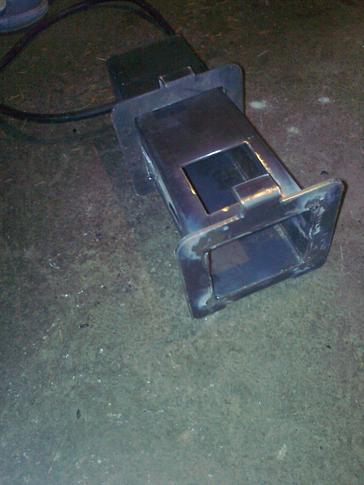

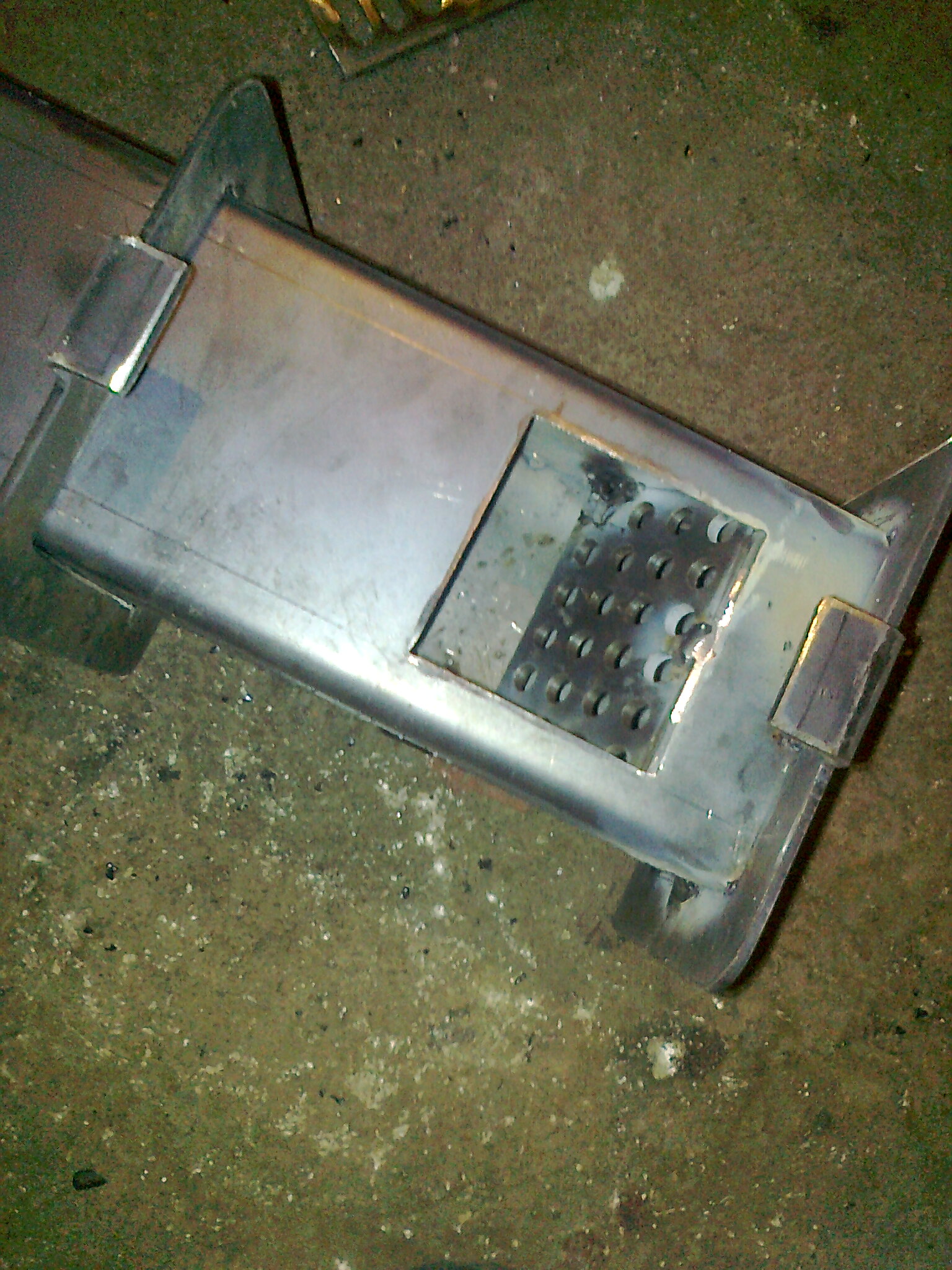

Гори и в камината,без вентилаторчето и без да ми пали пелетите на горе,но ми се запушва кошничката и намалява горенето.Да ли па не е малко тягата на комина или пък пелетети не са хубави и не могат да изгарят добре

Горииии ;)
ама ми пали пелетите на горе,вероятно е от вентилаторчето в задната част
Утре ще пробвам на камината.Там си има тяга...дано стане

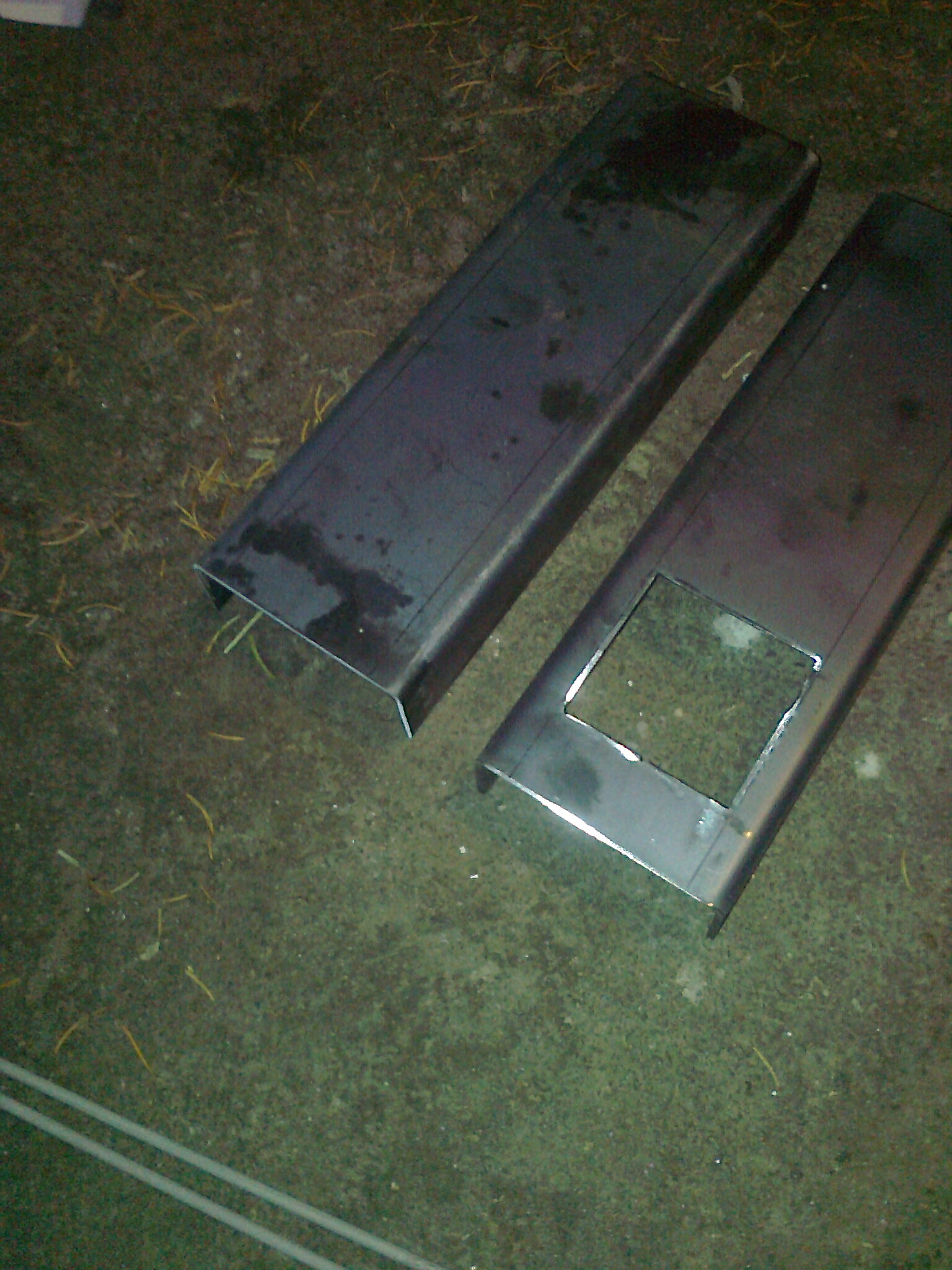

rosso666 написа:И преди това питах и пак ще питам колеги от каква стомана си правите горелките????? Ако е от жароустойчива стомана от къде си я взимате и за какви пари.
Моята е от обикновена стомана СТ3

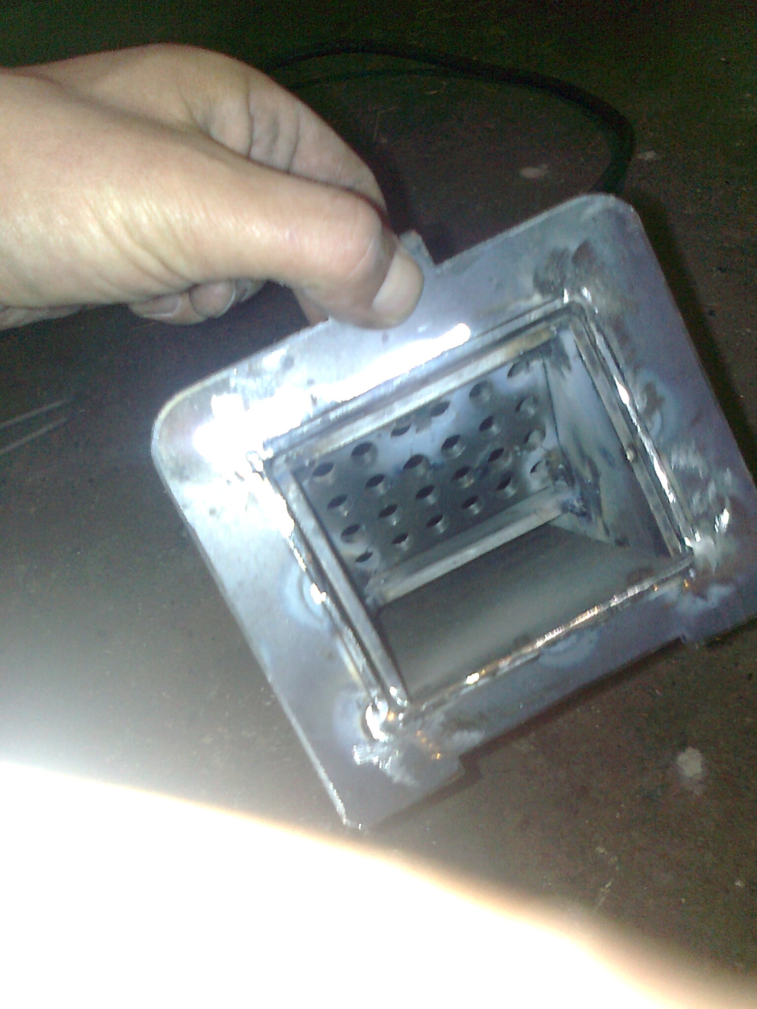

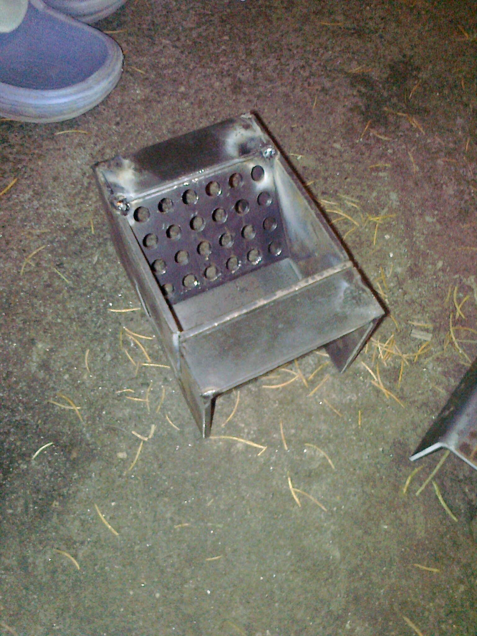

Здравейте и от мен
Благодаря на всички за предоставеното инфо за горелките на пелети.
Направил съм кошничката и до няколко дни мисля да съм я монтирал на вратичката на Прити 17кв
Ако някой има монтаж на такъва камина,моля да сподели как стоят нещата
