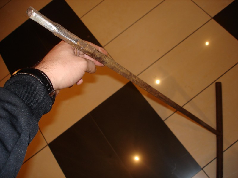

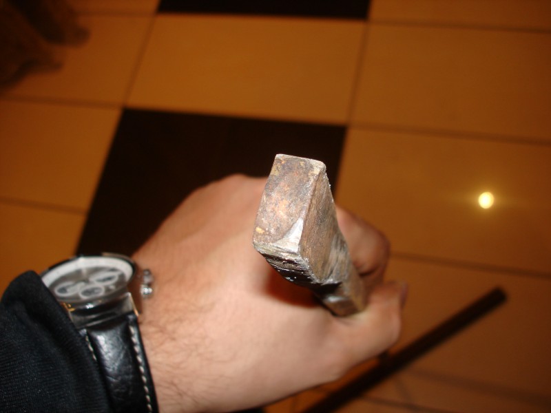

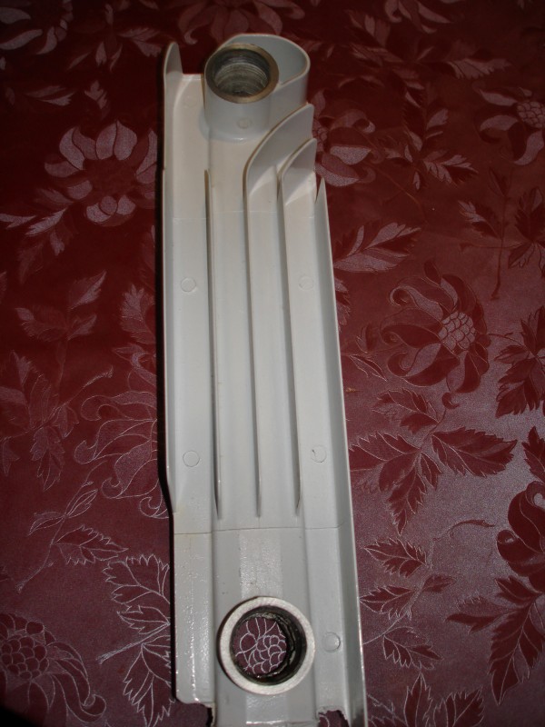

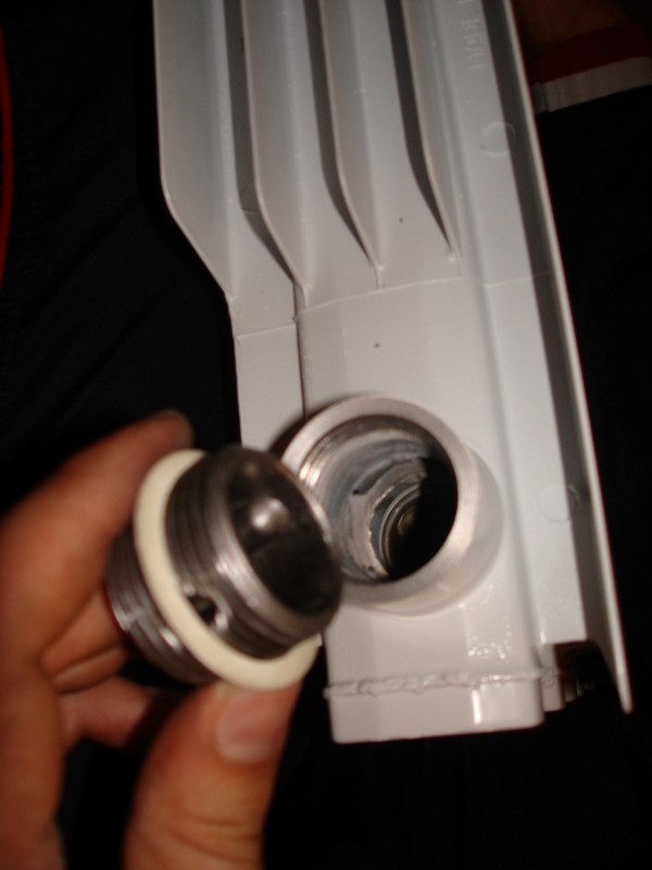

Както писах по-рано - направил съм снимки. Можете да видите повече ТУК (има ограничение във форума - максимум 5).
Основните снимки с обяснения:
Ключът за глидери изглежда така и е с размери не по-големи от 22х12мм.
Другият край на ключа.
Съединението и уплътнението.
Добавям конзола за по-голяма стабилност.
Внимание: първо наложете радиатора на стената както е бил в изходно положение, а след това отбележете къде да пробиете новата дупка.
17.JPG Подмененият и спукан глидер
