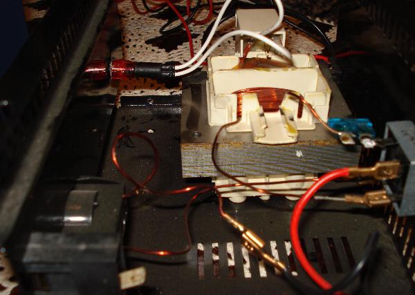

Естествено че меря след трафа променливо AC,а след греца,тоест на клемите за заряд право DC.Не трябва ли след трафа да е към 14V,а греца само да го изправи?

Променливо след трафа-12,9-13V-след греца-11,9V.Грецът беше 1010,смених го с 3510-същата работа.

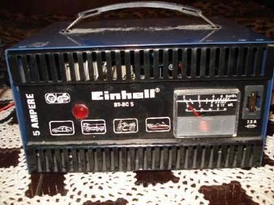

Привет на всички.Новак съм в тоя форум,защото скоро разбрах,че има такъв/къде ли съм блял досега/....... Та на въпроса-подариха ми едно зарядно Ейнхел синьо 5а от тези дето ги продават в Практикер.На изхода дава 10,9v.Отворих го - вътре няма нищо видно като проблем.Какво може да му се е скапало,ако ...
