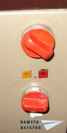

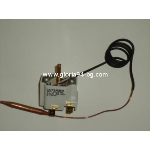

от isko6p
съб яну 25, 2014 4:25 pm
Форум: Отопление
Тема: Колко киловата на час харчи акумолираща печка?
Отговори: 57
Преглеждания: 40413
Проблема с ключа е оправен,залепнал включено положение.На този регулатор не знам къде се закрепва джажата,в моя случай не беше закрепен печка ИЗГРЕВ.

от isko6p
съб яну 25, 2014 9:44 am
Форум: Отопление
Отговори: 57
Преглеждания: 40413
Цени без ДДС и акциз, по които EVN България Електроснабдяване продава електрическа енергия на битови крайни клиенти, присъединени към електроразпределителна мрежа ниско напрежение, съгласно Решение № Ц-43 от 30.12.2013г. на ДКЕВР, нови, изменени размери на утвърдените му с Решение № Ц-25/29.07.2013 ...
от isko6p
пет яну 24, 2014 7:52 pm
Форум: Отопление
Отговори: 57
Преглеждания: 40413
За какво служи белия прекъсвач?
