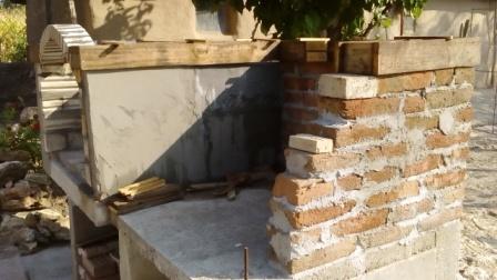

[/quote] Бавно го карате обекта, но е мераклийски! [/quote] Обекта го карам сам от Събота на Неделя и вече мерака се изчерпва :toimonster: Има доста довършителни работи, като да се пусне вода, мивка под навесчето, моноблок, врата, прозорец, настилане на пътека (имам едни бет. павета)... Покрива е го...

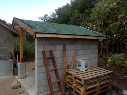

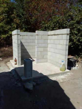

Благодаря, колега! Взех бяла циментова шпакловка с фибри - Терафлекс. Залепих по фугите от тази мрежестата лента за ГК и без грунд на една ръка се получи резултат, повече от задоволителен за селска тоалетна. Не съм добър с маламашката, ама като позасъхне, с влажна гъба замаскирам "майсторлъка". Втор...

Те на и въпроса за шпакловката.
Бетонни блокчета зидани с цимент и пясък. Не мисля да измазвам, но вътре където ще е WC - то искам да го позагладя леко, за по - хигиенично.
Има ли нужда от грунд и каква шпакловка или друга смес да ползвам?

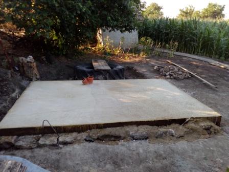

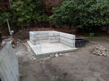

Проекта се проточи доста, но трябваше да правя тези
от gkolev
пет сеп 13, 2019 2:20 pm
Форум: Всичко за вилата
Тема: Благодарение на форума...
Отговори: 38
Преглеждания: 20477

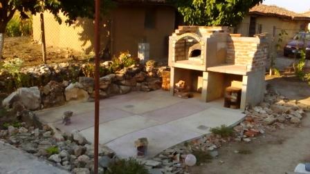

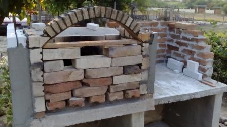

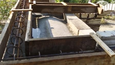

Още малко.
от gkolev
пет сеп 13, 2019 2:17 pm
Отговори: 38
Преглеждания: 20477

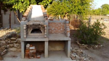

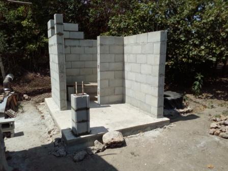

Да изтупам прахта от темата, че имам въпрос относно една шпакловка.
Качвам малко снимки от процеса на работа. Ако помогнат на някого ще се радвам, че съм бил полезен.

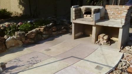

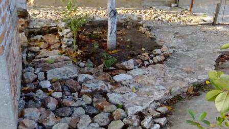

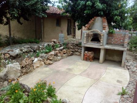

А това е резултата от капковото напояване :)

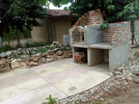

И разбира се си намерих още раота, като да мъкна разни отпадъци да ги трамбовам и да лепя камъни отгоре.
