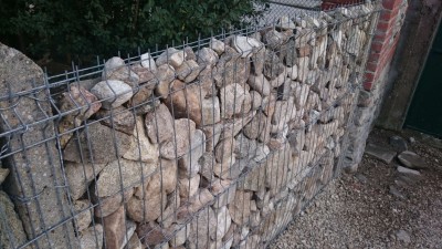

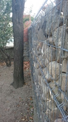

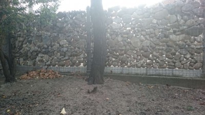

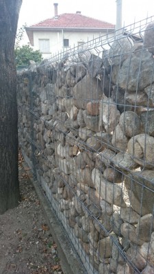

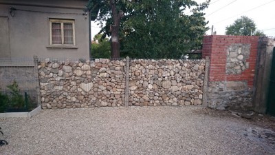

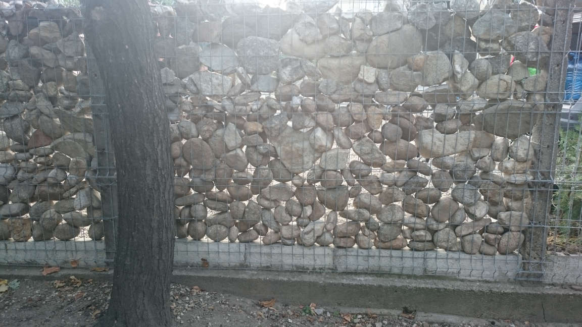

2. Да, получава се издуване. Оправя се с ритник, а за да не стане нещо трудно поправимо действах по следния начин: Първо пускам определено количество камъни, за да се оформи един ред. След което оглеждам дали няма издуто. Ако има, го оправям и превързвам с тел над камъните. След това операцията се п...

М да, определено съм късметлия.

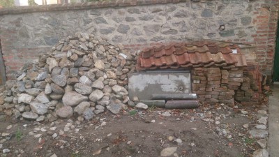

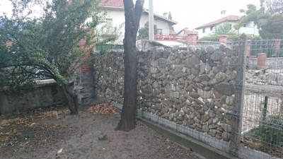

Ей тая камара
( от снимката) е от 1/5 от двора около 150 кв., че даже и по-малко. + 1 цев от пистолет, няколко гилзи от бойна пушка, 3 златни и 100-на сребърни монети и няколко железни ;)
Който копа намира ;)

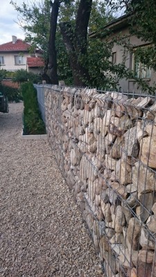

КИМИ написа:
Заа мъкненето на толкова камънак,
мога да ти кажа само БРАВОС! :supz:
Мерси. Това е само около 10-15%. Другите ги изкопах от двора и вече съм ги вложил в разни други проекти ;)
А има още доста идеи. Добре, че комшиите имат доста излишен камък по дворовете ;)

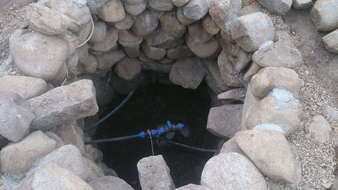

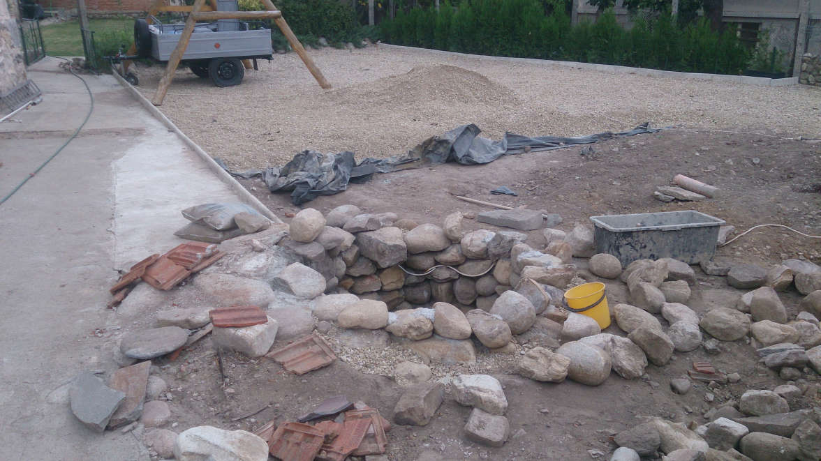

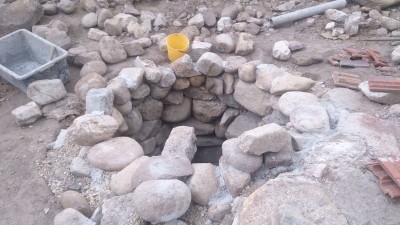

Малко офтопик. Ето как изглежда и шахтата. Още не съм я довършил, затова не съм пуснал подробен снимков материал.
Направих си я с вита стълбичка вътре, за удобство на ВИК-ато. Да не се оправдават, че нещо не им е удобно да работят ;)

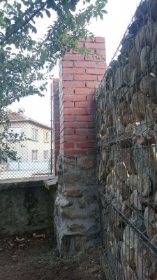

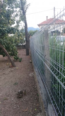

Здравейте колеги. Искам да споделя с вас едно решение, до което стигнах съвсе случайно и спонтанно и поне според мен се получи доста добре и евтино. Миналата година разкопаха улицата за нов водопровод, тъй като стария е полаган преди 80-90 години. Принудиха ме да си направя нова шахта, защото старат...
